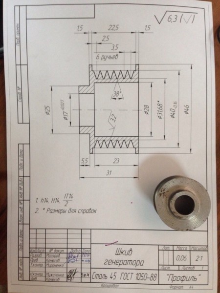

MysteryClub160+ Опубликовано 11 ноября, 2019 Автор Ссылка на пост Ссылка на тему Поделиться Опубликовано 11 ноября, 2019 На форуме нашёл только 46мм Ссылка на комментарий

Dmitry.93 Опубликовано 11 ноября, 2019 Ссылка на пост Ссылка на тему Поделиться Опубликовано 11 ноября, 2019 В 11.11.2019 в 11:55, MysteryClub160+ сказал: а у токаря за печеньку Показать кстати. а токарь не может к имеющемуся чертежу просто +2 мм добавить? Kicx Get Sound Have Fun Ссылка на комментарий
