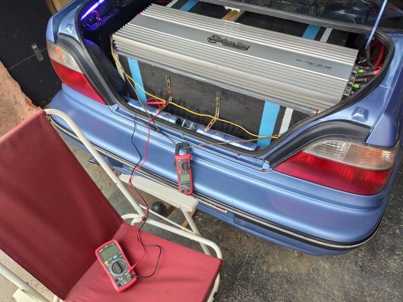

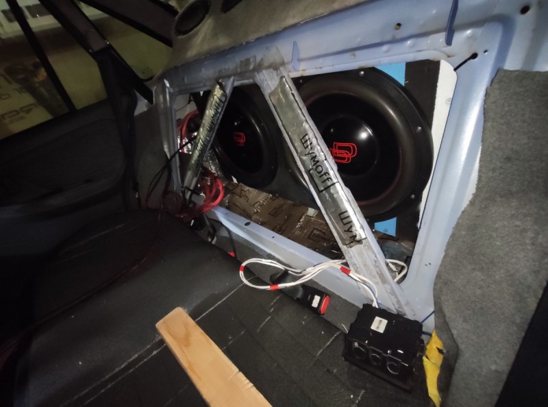

Al777 Опубликовано 3 мая, 2020 Автор Ссылка на пост Ссылка на тему Поделиться Опубликовано 3 мая, 2020 (изменено) Подкинул ещё секцию титаната (итого 60Ач). И усь AB VFL 1100. Короб 200л чистыми, порт 970 квадратов, настройка 40Гц. Получилась хорошая полка в районе 150дБ. Мощи 3,5 кило. Увеличение подаваемой мощности не приводит к увеличению реза, с 5,5 кило 151дБ, сопротивление растёт с 1 до 2.8 Ом. Думаю дело в том, что порт зажат и с салоном плохо сообщается. Дальше работаю в этом направлении.. Изменено 13 мая, 2020 пользователем Al777 Pioneer DEH99, Morel Elate TI, Morel piccolo, Audison voce AV12 Ссылка на комментарий
Al777 Опубликовано 13 мая, 2020 Автор Ссылка на пост Ссылка на тему Поделиться Опубликовано 13 мая, 2020 Немного фоток. Наверно есть смысл оформить всё в разделе инсталляций.. Pioneer DEH99, Morel Elate TI, Morel piccolo, Audison voce AV12 Ссылка на комментарий
