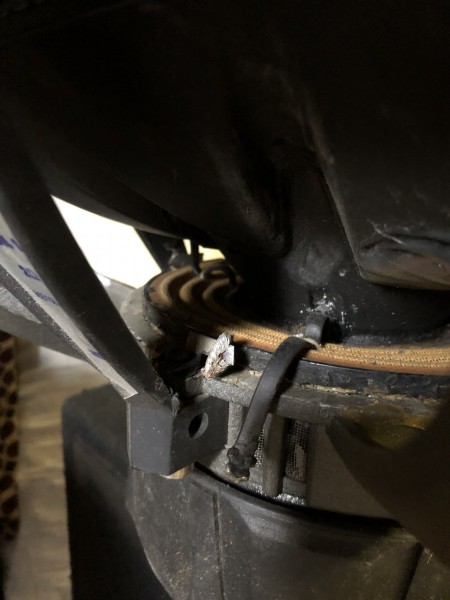

SergioKatalonec Опубликовано 19 апреля, 2020 Ссылка на тему Поделиться Опубликовано 19 апреля, 2020 Подскажите, как лучше сделать в данном случае? Ссылка на комментарий
pasha1503 Опубликовано 19 апреля, 2020 Ссылка на пост Ссылка на тему Поделиться Опубликовано 19 апреля, 2020 (изменено) Немного странная пришивка подводящих. Первая и последняя стяжка должна быть максимально близка к катушке и краю шайбы соответственно, а у тебя единственная стяжка всередине. Так будет заламывать постоянно. Попробуй сделать последний стяжок на крайней волне шайбы и припаять подводящий к клемме снизу (а не как было сверху). Второй , когда отломился - тоже самое. Изменено 19 апреля, 2020 пользователем pasha1503 Mayhem15+ural3500 / sica10" Ссылка на комментарий
loony6233 Опубликовано 20 апреля, 2020 Ссылка на пост Ссылка на тему Поделиться Опубликовано 20 апреля, 2020 Мне кажется, что это вообще эстрадный сабвуфер-мелкая шайба, надо делать как с завода, и не насиловать саб большим ходом. Alpine UTE-92BT /// Faital Pro 3fe22 - Fusion FBS602 Tweak made by FFZ /// Faital Pro 8fe200 - Boston GT-24 Ссылка на комментарий
SergioKatalonec Опубликовано 22 апреля, 2020 Автор Ссылка на пост Ссылка на тему Поделиться Опубликовано 22 апреля, 2020 @loony6233 @loony6233 это kicker s15l7 думаешь он не вывезет большой ход? Хотя именно этот динамик видимо уже много повидал Ссылка на комментарий
loony6233 Опубликовано 23 апреля, 2020 Ссылка на пост Ссылка на тему Поделиться Опубликовано 23 апреля, 2020 @SergioKatalonec Думаю большинство от него много очень хотят с такой шайбой Alpine UTE-92BT /// Faital Pro 3fe22 - Fusion FBS602 Tweak made by FFZ /// Faital Pro 8fe200 - Boston GT-24 Ссылка на комментарий
