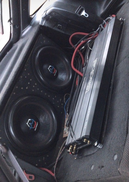

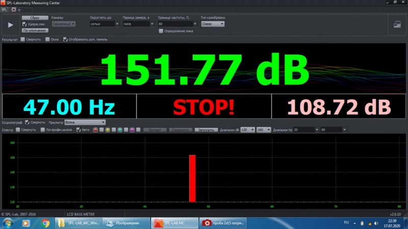

Игорек Силков Опубликовано 22 июля, 2020 Ссылка на тему Поделиться Опубликовано 22 июля, 2020 Короб примерно 190л чистыми, порт с расскрывами 22-24см, точно не помню. Короб 1 слой 15мм фанеры. Порт смотрит вверх в заднее стекло Гена valeo 220 и 280а агм. Просад 12,5v Моник в 0,5 Ом Имеем рез 151,7 Рез сырой, еще не пристрелялся. Думаю 152 можно выдавить. Ссылка на комментарий
Дмитрий898 Опубликовано 23 июля, 2020 Ссылка на пост Ссылка на тему Поделиться Опубликовано 23 июля, 2020 короб слой 15мм сильно конечно под 2х15.... 2х1.1000 2х3.112= 153.2 51гц Ссылка на комментарий
