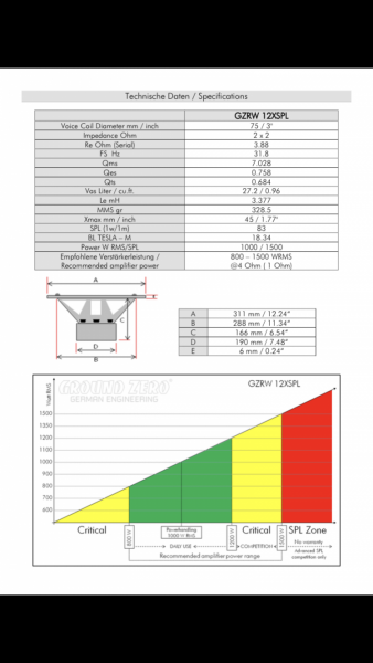

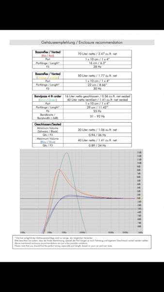

Мужики, всем привет. Присматриваю себе Ground Zero GZRW 12XSPL.  В поисках параметров TS на оф сайте наткнулся на оформление рекомендуемое производителем, одно из которых ФИ на трубе 100 мм.
Вопрос у меня такой: какого хрехана сотая труба для двенашки. Уж совсем малая площадь порта, или я че то не понимаю? В ГЗ вроде же не дураки сидят, что бы такое писать. Как думаете?
