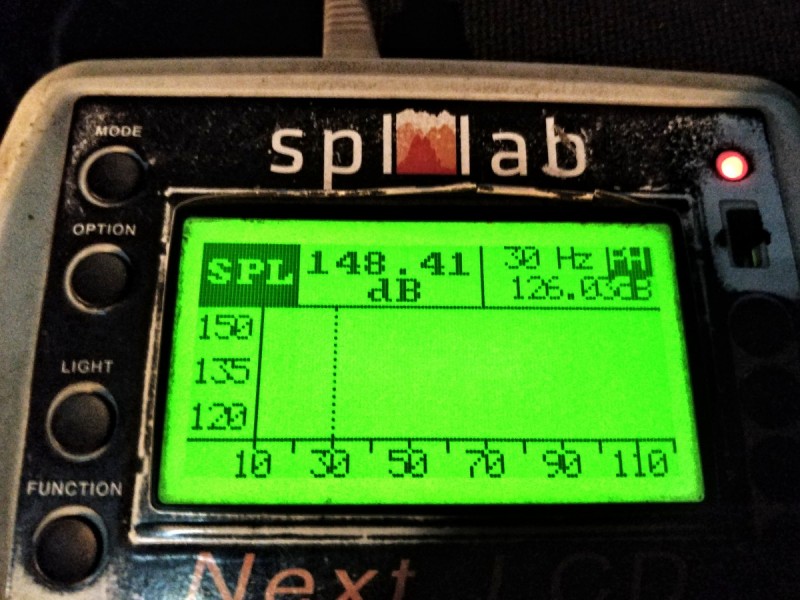

148.41 dB - 2x DB-SA272 D1 - APOCALYPSE AAB-4900.1D - (30 Гц)
Авто: Renault Megane 2
Сабы: 2x Apocalypse DB-SA272 D1
Усилитель: APOCALYPSE AAB-4900.1D
По питанию: АГМ Varta 80ah под капотом, АГМ Leoch 100Ah в багажнике. Проводка КГ-35 + и - до генератора, дубляж с генератора до подкапотного АКБ, Генератор штатный с дизельного Мегана 210A.
Короб на 250ой трубе (Длина трубы 60см), чистый объём ~150л
Шумка только багажника и дверей Шумофф М3
Замер на синусе, на открытой водительской двери, просад до 12.8В
Музло на уровне 146-147дб на 29-31гц система позволяет валить 3-4 трека подряд, с просадами не ниже 13В. Сабы чуть тёплые.
