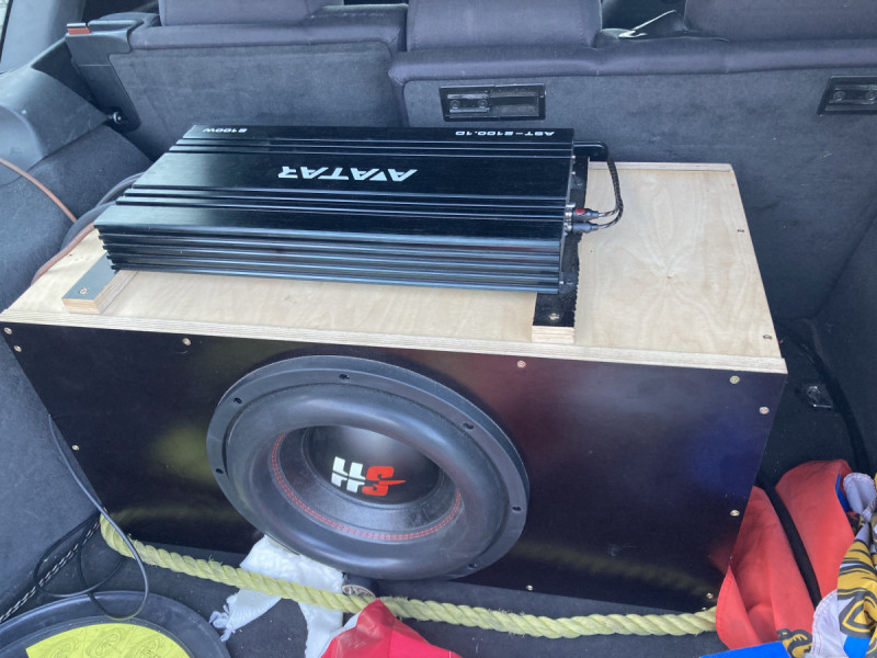

Trobelis Опубликовано 22 августа, 2021 Автор Ссылка на пост Ссылка на тему Поделиться Опубликовано 22 августа, 2021 На заведённую машину без музыки показывает мультиметром 13.90 когда играет музыка на магнитоле звук максимум басы на середине На усилке все по 0 кроме гаин он на 50% падает до 10.90 короб как на сайте офф. Так и сделал кроме боковины где провода на динамик Ссылка на комментарий

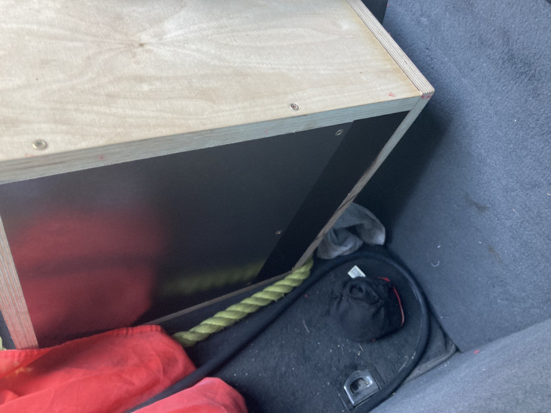

Ssova Опубликовано 22 августа, 2021 Ссылка на пост Ссылка на тему Поделиться Опубликовано 22 августа, 2021 @Trobelis дырка под провода конского размера это пзц, мафон не крути лишний раз, это клип от чего и воняет!!! Просада многовато, работай с питанием! настрой усь нормально! LPF герц на 50, HPF на 5hz ниже настройки короба где-то. Буст в ноль Ссылка на комментарий
Trobelis Опубликовано 22 августа, 2021 Автор Ссылка на пост Ссылка на тему Поделиться Опубликовано 22 августа, 2021 LPF у меня нету , незнаю что это , понял буду что то думать с питаниям Ссылка на комментарий
Ssova Опубликовано 23 августа, 2021 Ссылка на пост Ссылка на тему Поделиться Опубликовано 23 августа, 2021 @Trobelisконтакты везде нормальные? Ссылка на комментарий
Trobelis Опубликовано 23 августа, 2021 Автор Ссылка на пост Ссылка на тему Поделиться Опубликовано 23 августа, 2021 @Ssova все новое должны быть нормальные, единственное сомневаюсь в проводах коммутации саба а так все нормальные Ссылка на комментарий
Kravchenko Опубликовано 24 августа, 2021 Ссылка на пост Ссылка на тему Поделиться Опубликовано 24 августа, 2021 С таким просадом будет вонять конечно, питание сделай нормальное Ссылка на комментарий
