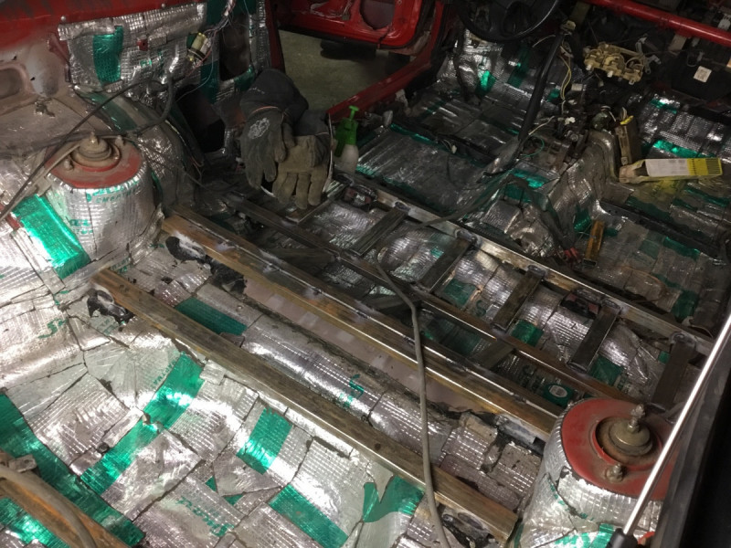

Эклипс перевёл на  мозги январь 7.2, купил 20’’ диски ,начал делать виброизоляция кузова( вибра 4 мм)  . Клетку варил не сам , помог товарищ, но потом все снесли. Изначально хотел стену на четыре 15’’ сабвуфера, но потом переварили на бандпас .
