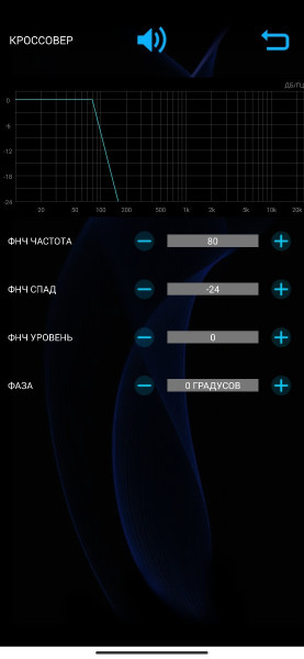

Аск Опубликовано 31 марта, 2022 Автор Ссылка на пост Ссылка на тему Поделиться Опубликовано 31 марта, 2022 Мафон аура 66. Моник в 1 ом без проблем палит с искрами Урал молот 12, гейном на 9 часов. Где то еще прочитал что это защита такая на них. Работать только на низа. Когда сигнал идет предназначеный не для сабвуфера он уходит в защиту. Прикрепил фото срезов на котром играет сабы. К сожалению на фронт как понял не получится его пускать Ссылка на комментарий
