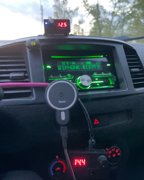

m0nyaf Опубликовано 24 мая, 2022 Ссылка на тему Поделиться Опубликовано 24 мая, 2022 (изменено) Wps253 под капотом кислота эксайд в багажнике агм моноблок kicx 1.3000 саб edge 122 spl e6 короб 60 литров на 160 трубе при прослушивании на большой громкости идет просад на моноблоке до 12, под капотом без просада14.4, саб пованивает Изменено 24 мая, 2022 пользователем m0nyaf Ссылка на комментарий

Дмитрий Чиж Опубликовано 24 мая, 2022 Ссылка на пост Ссылка на тему Поделиться Опубликовано 24 мая, 2022 1 час назад, MUXABIG сказал: под капотом какой просад? Я так понял под капотом 14,4в , а дальше где-то потеря 7 часов назад, m0nyaf сказал: Wps253 под капотом кислота эксайд в багажнике агм моноблок kicx 1.3000 саб edge 122 spl e6 короб 60 литров на 160 трубе при прослушивании на большой громкости идет просад на моноблоке до 12, под капотом без просада14.4, саб пованивает Если сам не умееш, то езжай к автоэлектрикам искать плохой контакт , где-то потеря по питанию 59оо.bt _ aab.1800.2 _ 3×SQ.mr8 _ DD.m3b _ т.15v3 _ 30.∆ Ссылка на комментарий
MUXABIG Опубликовано 24 мая, 2022 Ссылка на пост Ссылка на тему Поделиться Опубликовано 24 мая, 2022 1 час назад, Дмитрий Чиж сказал: Я так понял под капотом 14,4в , а дальше где-то потеря так 2 вольта это очень много, или действительно контакты плохие или провода Ссылка на комментарий
m0nyaf Опубликовано 24 мая, 2022 Автор Ссылка на пост Ссылка на тему Поделиться Опубликовано 24 мая, 2022 2 часа назад, Дмитрий Чиж сказал: Я так понял под капотом 14,4в , а дальше где-то потеря Если сам не умееш, то езжай к автоэлектрикам искать плохой контакт , где-то потеря по питанию Просад при увеличении громкости, поищу контакт, спасибо Ссылка на комментарий
m0nyaf Опубликовано 24 мая, 2022 Автор Ссылка на пост Ссылка на тему Поделиться Опубликовано 24 мая, 2022 42 минуты назад, MUXABIG сказал: так 2 вольта это очень много, или действительно контакты плохие или провода Поищу, спасибо Ссылка на комментарий
