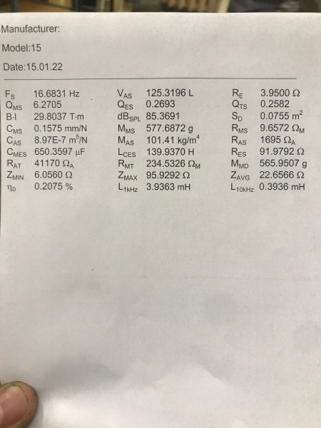

Chekiii88 Опубликовано 11 декабря, 2022 Ссылка на пост Ссылка на тему Поделиться Опубликовано 11 декабря, 2022 В 19.11.2022 в 22:40, Skepta сказал: Chekiii88 привет. А какие параметры у саба, ширина/высота зазора, и какая сила в зазоре? Показать Высота зазора 30мм ширина 6,5 в зазоре 0.63-0.64 , если смотреть по тс то сейчас так же прикреплю тс Ссылка на комментарий
alex-mck2 Опубликовано 12 декабря, 2022 Ссылка на пост Ссылка на тему Поделиться Опубликовано 12 декабря, 2022 ничего так комплекс параметров, эдакий 13в7 на стероидах Ссылка на комментарий
Keyzi Опубликовано 12 декабря, 2022 Ссылка на пост Ссылка на тему Поделиться Опубликовано 12 декабря, 2022 Резонанс в 17 герц это кончено сильно, да и qts уж больно низкий, сложноват для постройки оформления будет, мое имхо Ссылка на комментарий
Chekiii88 Опубликовано 16 декабря, 2022 Ссылка на пост Ссылка на тему Поделиться Опубликовано 16 декабря, 2022 В 12.12.2022 в 12:24, Keyzi сказал: Резонанс в 17 герц это кончено сильно, да и qts уж больно низкий, сложноват для постройки оформления будет, мое имхо Показать Резонанс всегда можно поднять за ним сразу все параметр тоже подтянутся, а так динамик сугубо для людей кто ищет ветер и чем ниже тем лучше ) Ссылка на комментарий
