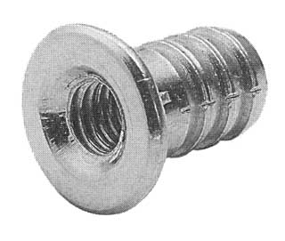

STASoFF Опубликовано 24 июня, 2011 Ссылка на пост Ссылка на тему Поделиться Опубликовано 24 июня, 2011 (изменено) возьми, сделай "столбики" из твердых сортов (бук, орех...), предварительно просверли по центру отверстие, а потом уже вбивай гайку, и все будет держаться... можно по всей длинне высверлить, а с обратной стороны гайку забивную... ЗЫ. во еле нашел вот такое можно: Изменено 24 июня, 2011 пользователем STASoFF Ссылка на комментарий
Радик Опубликовано 24 июня, 2011 Автор Ссылка на пост Ссылка на тему Поделиться Опубликовано 24 июня, 2011 возьми, сделай "столбики" из твердых сортов (бук, орех...), предварительно просверли по центру отверстие, а потом уже вбивай гайку, и все будет держаться... можно по всей длинне высверлить, а с обратной стороны гайку забивную... ЗЫ. во еле нашел вот такое можно: переделывать уже не вариант,они крикрученны к бортам и снизу. где такую гайку нати можно? может название есть? не разу не видел Наш девиз не победим! Будем ездить без пружин! Ссылка на комментарий
