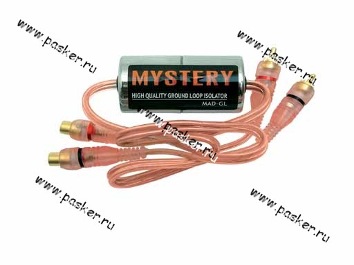

АлексН Опубликовано 1 июня, 2009 Ссылка на пост Ссылка на тему Поделиться Опубликовано 1 июня, 2009 Плюс ГУ и усей и их-же минус - в одной точке, желательно на АКБ. Уси не прикручены к металлу. Провода проложены как положено. RCA заземлён. Не помогает, покупаем помехоподавитель на RCA например такой: После таких манипуляций должно всё быть нормально. Если нет, то х.з. Alpine CDA9847R - ВЧ Morel MT23 - НЧ Hertz HV165 -усь DLS RA40 - сабовое звено было DLS MAD11 + Alpine SWR-1242D - пока в новом поиске. Ссылка на комментарий
Радик Опубликовано 1 июня, 2009 Ссылка на пост Ссылка на тему Поделиться Опубликовано 1 июня, 2009 у меня когда межблоки мистери стояли,я такими баченками все в норму привел,после того как DAXX поставил уже все голову сломал,хоть обратно мистери ставь(тем более разницы я не ощутил):music: Наш девиз не победим! Будем ездить без пружин! Ссылка на комментарий
