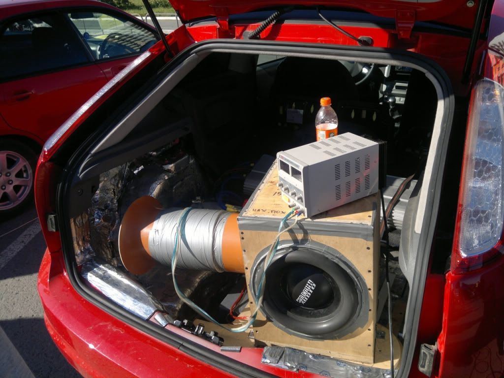

AMS Опубликовано 6 декабря, 2012 Ссылка на пост Ссылка на тему Поделиться Опубликовано 6 декабря, 2012 А так же в ответ всем кто пишет в личку и в VK! Если честно, я собираюсь уже 3 недели создать тему как я измывался над ОА18, но с моим джетфаером некогда всё. Расскажу в кратце здесь! Более музыкальной восемнахи вы никогда в жизни не найдете это факт, кто найдет хотя бы еще один 18 дюймовый саб, который сможет долбенить линкин парк или рамштайн не на милисекудну не отставая заслуживает памятник при жизни. Я как не любитель ооооочень низкого баса типа 27-35 герц изначально не стал пытаться делать такую настройку, расчетно было примерно 40-45. Усил выбирался не "пацанов удивить" а такой, чтоб хватило, поэтому СКАР 800.1 ( 1,5 кг счастья я его назвал) Ящик сумарно с портом 130 литров, порт 350-380 квадратов, длина 60см. По питанию связки: одна кислота под капотом, движок заведен. Вот фото ящика: И вот результаты: Пик на музыке Синусы: Денис как всегда хорош, есть другой вопрос. Ладно на частоте настройки и на уровне резонанса авто есть рез, но почему такие цифры на 24-30-34гц, ведь ты говоришь что настройка 40+гц. Как я знаю ниже настройки должен идти резкий спад(конский ход, да и звука не должно быть). Если не прав подправите.:flag_of_truce: Ссылка на комментарий
