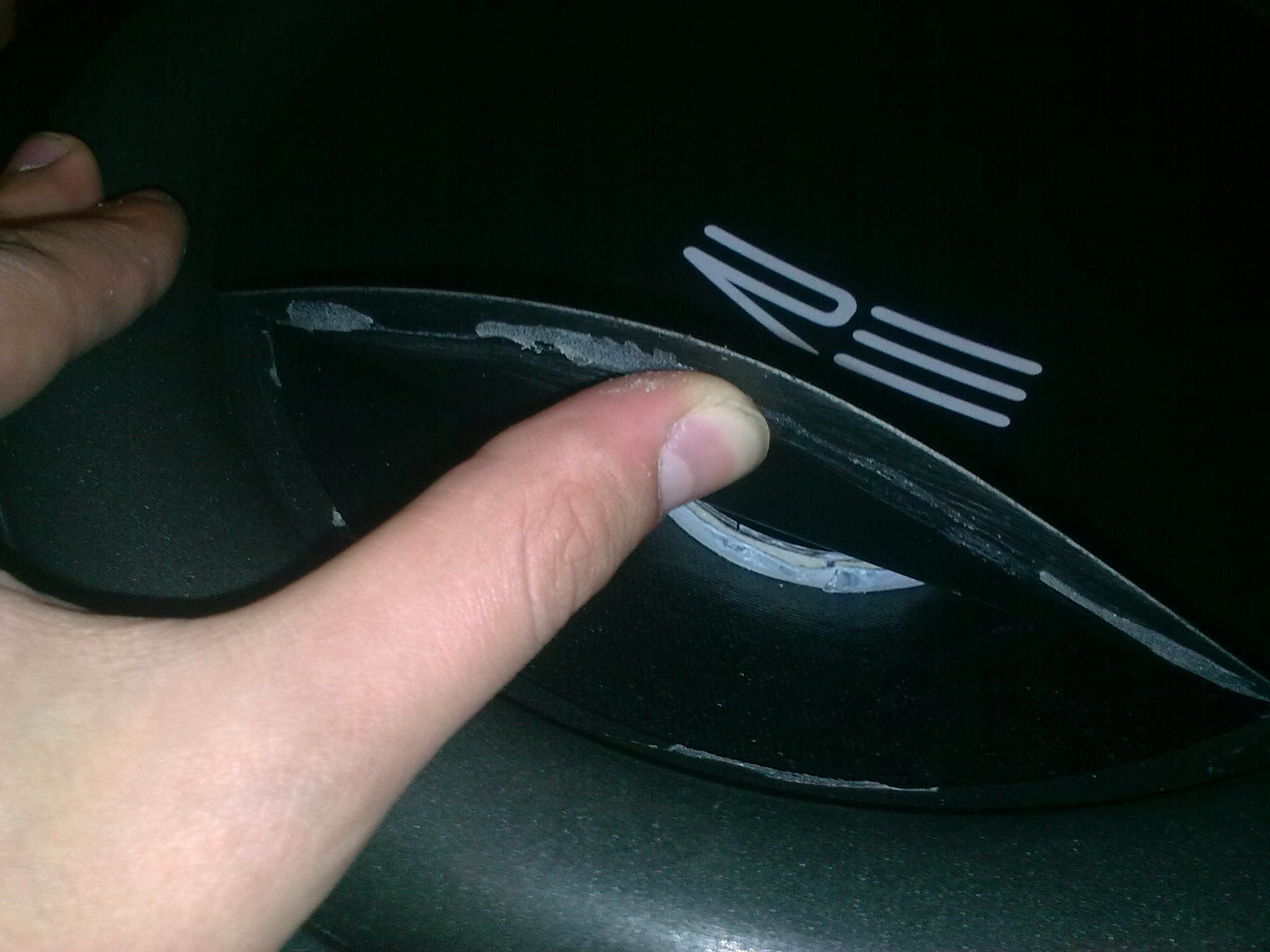

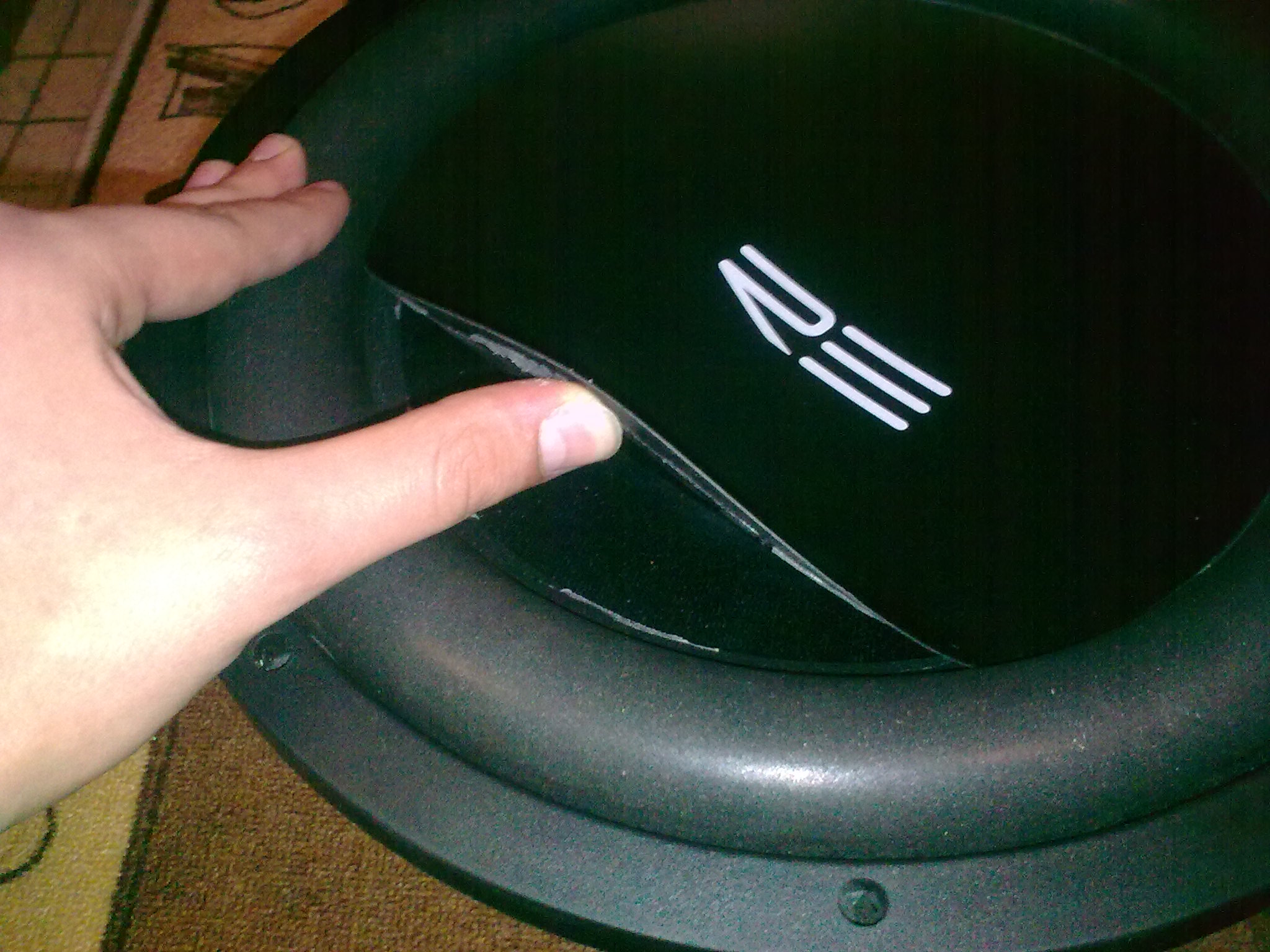

Viktor_206 Опубликовано 8 марта, 2012 Ссылка на тему Поделиться Опубликовано 8 марта, 2012 Привет! Подскажите, как приклеить колпак к сабу? И какой клей лучше для этого подойдет?:flag_of_truce: Ссылка на комментарий

Viktor_206 Опубликовано 8 марта, 2012 Автор Ссылка на пост Ссылка на тему Поделиться Опубликовано 8 марта, 2012 а стоит ли отрывать его полностью? или так можно подклеить? Ссылка на комментарий
gryz-nt Опубликовано 8 марта, 2012 Ссылка на пост Ссылка на тему Поделиться Опубликовано 8 марта, 2012 Viktor_206 сказал: а стоит ли отрывать его полностью? или так можно подклеить? можно так подклеить, я не давно клеил акустику, но что бы не было ни одной дырочки и не приклеенной часть, а то брякать будет или призвуки постороннии будут Ссылка на комментарий
balu63 Опубликовано 8 марта, 2012 Ссылка на пост Ссылка на тему Поделиться Опубликовано 8 марта, 2012 88 момент для тебя,помажешь сам колпак и диф...подожди 5 минут потом сильно прижми и поставь какой нибудь груз...ХРЕН ЕГО ЧЕ ОТОРВЁТ! завязал пока) Ссылка на комментарий
