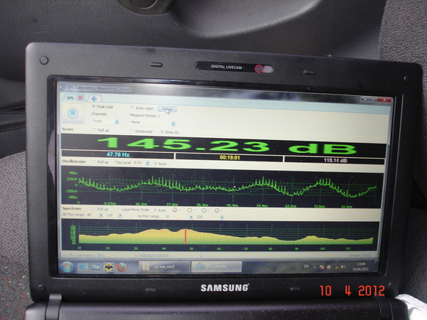

Саломон Опубликовано 10 апреля, 2012 Ссылка на тему Поделиться Опубликовано 10 апреля, 2012 (изменено) Hyundai accent седан. Трек гет аут 2 са-12d4 в 1Ом и ДД М3а Изменено 18 мая, 2012 пользователем Саломон SA Z-18 skar 2500;RF T400-2, DLS Classic Ссылка на комментарий

Саломон Опубликовано 10 апреля, 2012 Автор Ссылка на пост Ссылка на тему Поделиться Опубликовано 10 апреля, 2012 Троу ит ап Просад до 11.8! Думаю, если поднять напругу(гену на 250а) то 147+ будет, а если сабы поменять на 2+2... SA Z-18 skar 2500;RF T400-2, DLS Classic Ссылка на комментарий

Саломон Опубликовано 10 апреля, 2012 Автор Ссылка на пост Ссылка на тему Поделиться Опубликовано 10 апреля, 2012 BLACK BASS сказал: Короб надо поменять И рез будет больше Что имею 90л, 33Гц настройка, 380 порт! Что попробовать изменить? SA Z-18 skar 2500;RF T400-2, DLS Classic Ссылка на комментарий
BLACK BASS Опубликовано 10 апреля, 2012 Ссылка на пост Ссылка на тему Поделиться Опубликовано 10 апреля, 2012 Саломон сказал: Что имею 90л, 33Гц настройка, 380 порт! Что попробовать изменить? Увеличивать объем уменьшать порт Вот 100л 300кв 33гц настройка две кислоты и саз1500в2 в 1ом http://www.youtube.com/watch?v=1vVlKVE2MJ8 http://www.youtube.com/watch?v=54yrkbudj-Y Басс начинается от 160ти ниже 30ти Ссылка на комментарий
Саломон Опубликовано 10 апреля, 2012 Автор Ссылка на пост Ссылка на тему Поделиться Опубликовано 10 апреля, 2012 Так тут и рез меньше! Полку вырезать не хочу! Порт попробую уменьшить! А вот объем ну хз, на ход сабы вышли... SA Z-18 skar 2500;RF T400-2, DLS Classic Ссылка на комментарий
BLACK BASS Опубликовано 10 апреля, 2012 Ссылка на пост Ссылка на тему Поделиться Опубликовано 10 апреля, 2012 Саломон сказал: Так тут и рез меньше! Полку вырезать не хочу! Порт попробую уменьшить! А вот объем ну хз, на ход сабы вышли... Ок,тогда че получается саз1500 как м3а отдает мощу? Тут вроде все кричали что его с 3500тым сравнивать надо Басс начинается от 160ти ниже 30ти Ссылка на комментарий
Саломон Опубликовано 10 апреля, 2012 Автор Ссылка на пост Ссылка на тему Поделиться Опубликовано 10 апреля, 2012 (изменено) BLACK BASS сказал: Ок,тогда че получается саз1500 как м3а отдает мощу? Тут вроде все кричали что его с 3500тым сравнивать надо Просто мощу то неоткуда брать... Кислый 63а\ч подкапотом и леоч 100 в багажнике, гена на 80а\ч. Питание примерно равное получается, усь больше и не отдает! Гейн чуть больше минимума на грутилке и на половине на усе и клипп... Или я что не так понимаю? Изменено 10 апреля, 2012 пользователем Саломон SA Z-18 skar 2500;RF T400-2, DLS Classic Ссылка на комментарий
EddyFierce Опубликовано 10 апреля, 2012 Ссылка на пост Ссылка на тему Поделиться Опубликовано 10 апреля, 2012 Саломон сказал: Просто мощу то неоткуда брать... Кислый 63а\ч подкапотом и леоч 100 в багажнике, гена на 80а\ч. Питание примерно равное получается, усь больше и не отдает! Гейн чуть больше минимума на грутилке и на половине на усе и клипп... Или я что не так понимаю? Не так понимаешь.... Уменьшив порт, и увеличивая объем, демпинг будет со стороны порта, и ход будет в норме...Делай литраж больше, а порт меньше....147 будет полюбому:hi: Ссылка на комментарий
BLACK BASS Опубликовано 10 апреля, 2012 Ссылка на пост Ссылка на тему Поделиться Опубликовано 10 апреля, 2012 Саломон сказал: Просто мощу то неоткуда брать... Кислый 63а\ч подкапотом и леоч 100 в багажнике, гена на 80а\ч. Питание примерно равное получается, усь больше и не отдает! Гейн чуть больше минимума на грутилке и на половине на усе и клипп... Или я что не так понимаю? примерно равное? у человека две кислоты 55ач,у тебя побольше! а как же насчет КПД? куча примеров было когда усь с более высоким КПД при том же питании отдавал больше мощи получается у м3а маленький КПД? Басс начинается от 160ти ниже 30ти Ссылка на комментарий
SOUTH 23 Опубликовано 10 апреля, 2012 Ссылка на пост Ссылка на тему Поделиться Опубликовано 10 апреля, 2012 Саломон сказал: Так тут и рез меньше! Полку вырезать не хочу! Порт попробую уменьшить! А вот объем ну хз, на ход сабы вышли... сабы вышли на ход потому-что нет питания и нет контроля динов:hi: с пары са 12 надо 148 делать на музле 152@30Hz Ссылка на комментарий
