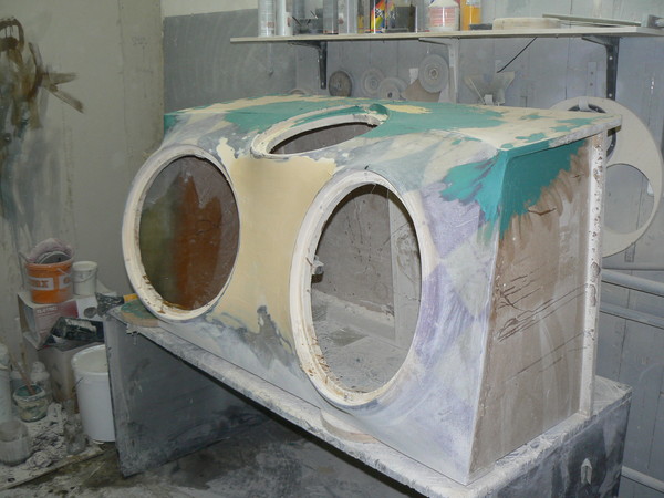

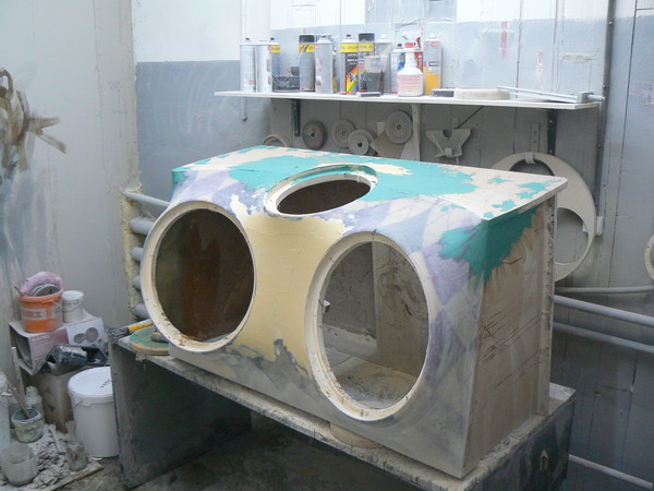

Дружбан Опубликовано 25 декабря, 2012 Ссылка на пост Ссылка на тему Поделиться Опубликовано 25 декабря, 2012 Зачёт! Растёте как на дрожжжах, а то смотрите, после НГ пригоню вам наш МЛ на инстал))) А если серьёзно, то приятно видеть, что летнии встречи на соревнованиях, разговоры о способах построения басовых систем даром не прошли! Уважуха пацаны, правильно двигаетесь, смотреть приятно! ПЫ.СЫ....Флис огонь, весёленький такой)) Ссылка на комментарий
mashunya34rus Опубликовано 25 декабря, 2012 Ссылка на пост Ссылка на тему Поделиться Опубликовано 25 декабря, 2012 (изменено) Оффтоп чей свитер укатал Василий :lol: Изменено 25 декабря, 2012 пользователем mashunya34rus Ссылка на комментарий
YODJ Опубликовано 25 декабря, 2012 Автор Ссылка на пост Ссылка на тему Поделиться Опубликовано 25 декабря, 2012 Дружбан, Игоряныч спс от души mashunya34rus, хахахаха нет это васино покрывало хахахахаха не могли найти ткани срочно надо было притащил с дома хахахахаха Black&Whet Customs Ссылка на комментарий
YODJ Опубликовано 25 декабря, 2012 Автор Ссылка на пост Ссылка на тему Поделиться Опубликовано 25 декабря, 2012 Black&Whet Customs Ссылка на комментарий
mashunya34rus Опубликовано 25 декабря, 2012 Ссылка на пост Ссылка на тему Поделиться Опубликовано 25 декабря, 2012 Оффтоп ну раз так значит уютный и по домашнему теплый короб будет :sarcastic::sarcastic::sarcastic: Ссылка на комментарий
YODJ Опубликовано 25 декабря, 2012 Автор Ссылка на пост Ссылка на тему Поделиться Опубликовано 25 декабря, 2012 mashunya34rus сказал: Оффтоп ну раз так значит уютный и по домашнему теплый короб будет :sarcastic::sarcastic::sarcastic: :lol::sarcastic: ага в английском стиле "ромбиком " :sarcastic::sarcastic: Black&Whet Customs Ссылка на комментарий

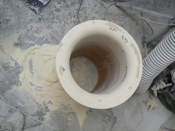

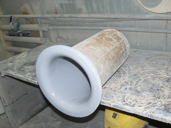

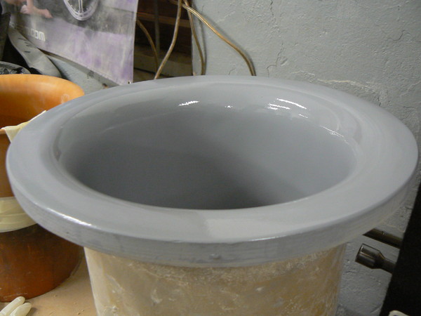

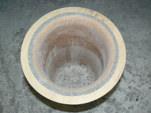

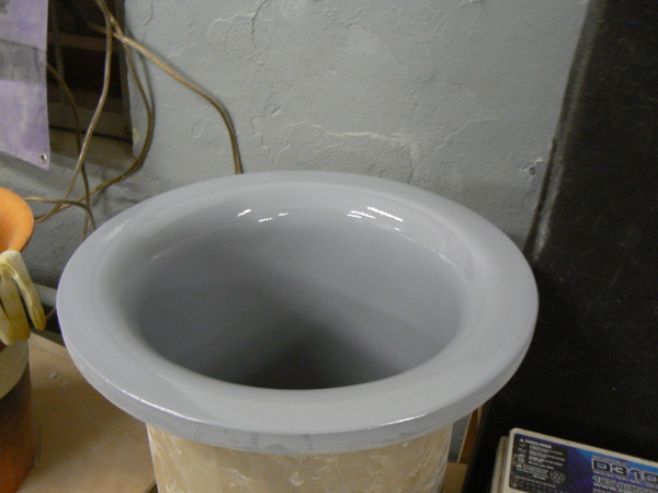

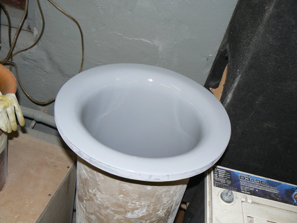

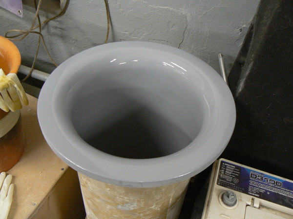

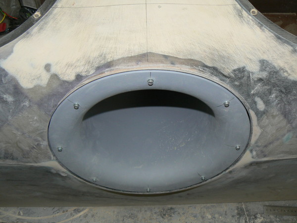

mail14 Опубликовано 26 декабря, 2012 Ссылка на пост Ссылка на тему Поделиться Опубликовано 26 декабря, 2012 с портом интересно замутили ))) представляю сколько времени ушло на эти мелочи. зато получился идеально ровным :good: Ссылка на комментарий

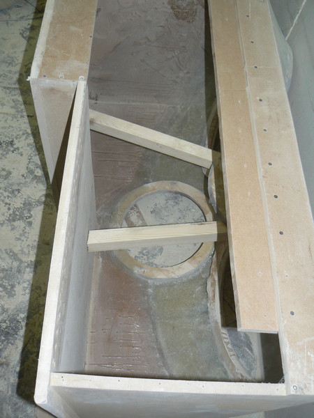

Barjee Опубликовано 26 декабря, 2012 Ссылка на пост Ссылка на тему Поделиться Опубликовано 26 декабря, 2012 mail14 сказал: с портом интересно замутили ))) представляю сколько времени ушло на эти мелочи. зато получился идеально ровным :good: Основаня задача с портом: сделать максимально-раздутый фланец (такого эффекта на болванке невозможно добиться) и максимально неподвижный монтаж: сделана "корзина" и приемная часть. Тем самым порт фиксируется в 2-х плоскостях и становится неподвижным. Так что порт будет стоять как памятник))) Ссылка на комментарий

JUDDA Опубликовано 26 декабря, 2012 Ссылка на пост Ссылка на тему Поделиться Опубликовано 26 декабря, 2012 шестигранники не будут утапливаться? будут выпирать? [sIGPIC][/sIGPIC] Ссылка на комментарий
YODJ Опубликовано 26 декабря, 2012 Автор Ссылка на пост Ссылка на тему Поделиться Опубликовано 26 декабря, 2012 нет зачем ? Black&Whet Customs Ссылка на комментарий
