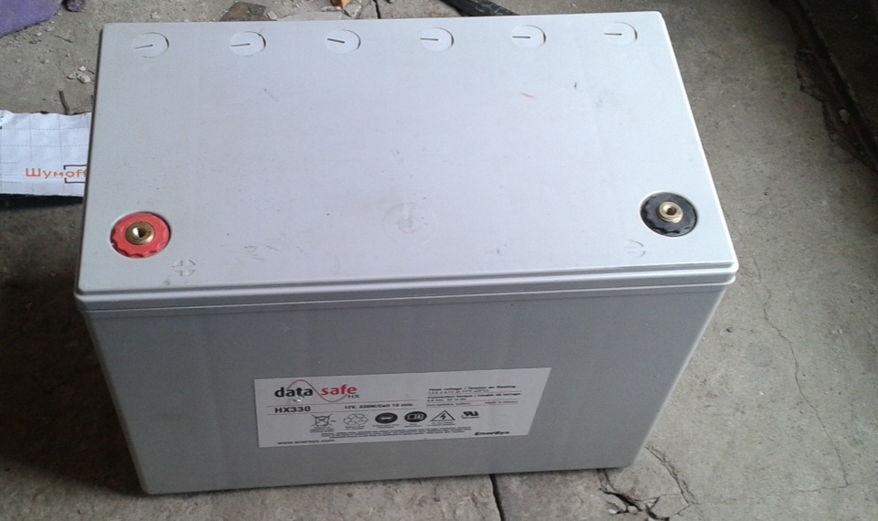

Суть проблемы:
Недавно приобрел гелевый (агм) АКБ http://a.d-cd.net/3e7464u-960.jpg , который судя по его размерам и весу придется ставить в багажник.Проблема как не удивительно для авто такого плана, в месте http:// http://a.d-cd.net/593118u/960.jpg
Подвинув короб до упора вправо, можно освободить место для того чтобы поставить АКБ вдоль(правда впритык, т е места для крепежной площадки ОЧЕНЬ мало).
Скажу сразу что двигать короб назад(ближе к крышке багажника не вариант т к там итак мало места до стекла).
Ну и конечно хочется сделать все максимально аккуратно
Второй вопрос,если заводская гена 110А,под капотом кислота на 60А а в багажник переедит Гелевый(агм) акб на 85 А-как часто будит требоваться подзарядка аккумов(зарядным устройством):unknown:
По системе:авто спортаж 3,сабовое звено сандаль са 15 под киксом 1.1000,проводка КГ 50
Жду предложений, только по существу.Заранее спасибо

Есть такие резиновые ремни с крючками.Они ставяца на Классику,по-моему для крепления бочка омывателя....
Из проволки-гнешь скобу.Концы свариваешь.Сверху накидываешь ремень и цепляешь носиком за скобу.
Можно вместо проволки(снизу) сделать скобу из пластины(мет.)с прорезями на углах.Саму скобу,можно притянуть к полу.
Мин толщина,надежное крепление.

Большое спасибо за информацию!
З.Ы.Ссылку с фотографией расположения короба поправил. http://a.d-cd.net/593118u/960.jpg
Impala, сегодня нашел резиновые ремни о которых ты говорил-думаю взять с крепления запаски нивы 213.ещё раз спасибо за помощь

Благодарен хоть одному дельному совету,которым кстати воспользовался) Завтра по возможности выложу фото получившегося результата
a939lex
Эти ремни,есть 2-3 размеров.Да.Действительно.Им и запаску в морде крепят(Нива).Он достатошно широкий,и достатошно ,,тягучий,,Ктому же занимает мало места,и што главное-быстросьемен.
При правильной конструкции(изготовления) нижних крючков-очень удобен при эксплуатации,не ТРАВМИРУЯ акб.:morning2:

Я у себя тупо сделал фальш-панель и акумы поставил друг на друга в бок под неё. Авто ваз 2113. Полёт уже пол года нормальный)))
Teyes Spro+RE xxx6.5+FaitalPro 4fe32+P.Audio 407n :music:
Красавец!:good:У меня под "пол" этот АКБ не умещается из за размеров(да и запаска большая)
