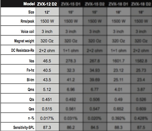

Нужен короб на 32гц, у кого какие идеи? Сколько литров делать, и сколько квадратов порт нужен?
[sIGPIC][/sIGPIC]
Я бы попробовал 75л и порт 250-270кв
думаю попробовать запилить короб, 60 чистыми, 225 квадратов порт. Дин вверх, порт квадратный в левое крыло
[sIGPIC][/sIGPIC]
короч. нашел чертеж заводского короба. выходит 70 литров грязного и примерно 32 гц настройка.
Либо мой короб 87 грязного, 32-33 гц, порт квадрат.
Какой запилить первым?

Макс, я останусь при своих 60л и 230-250 порта.

да, но сейчас у меня 60 чистого и порт на 231. И ты слышал как он играет

Самый верняк хошь? Собираешь бокс квадратный со сдвижными стенками, под 80 чистыми и 200мм трубой, максимально длинной. И начинаешь работать - уменьшаешь объем и подгоняешь настройку укорачиванием трубы.
