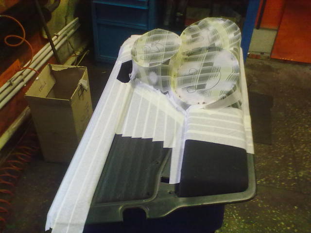

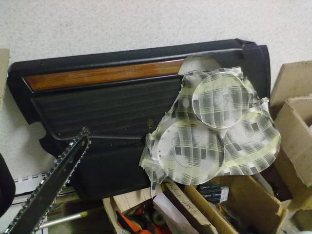

all-fine Опубликовано 1 декабря, 2012 Автор Ссылка на пост Ссылка на тему Поделиться Опубликовано 1 декабря, 2012 Ссылка на комментарий
RusLee Опубликовано 1 декабря, 2012 Ссылка на пост Ссылка на тему Поделиться Опубликовано 1 декабря, 2012 тебе нужна пазовая фреза по ссылке на картинке первая фреза и радиусная планка я ее делал сам http://sdelai-sam.pp.ua/?p=256 Ссылка на комментарий

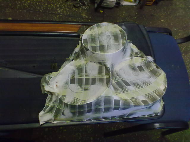

mayweed Опубликовано 2 декабря, 2012 Ссылка на пост Ссылка на тему Поделиться Опубликовано 2 декабря, 2012 вопрос, а почему две восмерки и один шестнадчик, по сути это один и тот же динамик, разного размера? [sIGPIC][/sIGPIC] Ссылка на комментарий
all-fine Опубликовано 3 декабря, 2012 Автор Ссылка на пост Ссылка на тему Поделиться Опубликовано 3 декабря, 2012 (изменено) вопрос, а почему две восмерки и один шестнадчик, по сути это один и тот же динамик, разного размера? Фиг знает, так уж купил. Да кстати, пока сделал буртики из строительного уголка, ща ищу к кому бы затесаться погреться, чтоб поляпать смолу. Еще вопросики поднакопились: 1)Сколькими слоями натянутую майку промазывать ? 2)Как лучше укреплять стекломатом снаружи или изнутри? Изменено 3 декабря, 2012 пользователем all-fine Ссылка на комментарий
FL1NT Опубликовано 3 декабря, 2012 Ссылка на пост Ссылка на тему Поделиться Опубликовано 3 декабря, 2012 Фиг знает, так уж купил. Да кстати, пока сделал буртики из строительного уголка, ща ищу к кому бы затесаться погреться, чтоб поляпать смолу. Еще вопросики поднакопились: 1)Сколькими слоями натянутую майку промазывать ? 2)Как лучше укреплять стекломатом снаружи или изнутри? изнутри конечно, если сможеш хорошо))) - легче форму выравнивать будет 1 слой майки хватит ы) Digital Designs Russian Competition Team Ссылка на комментарий

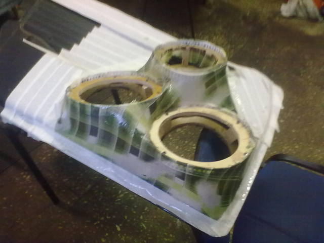

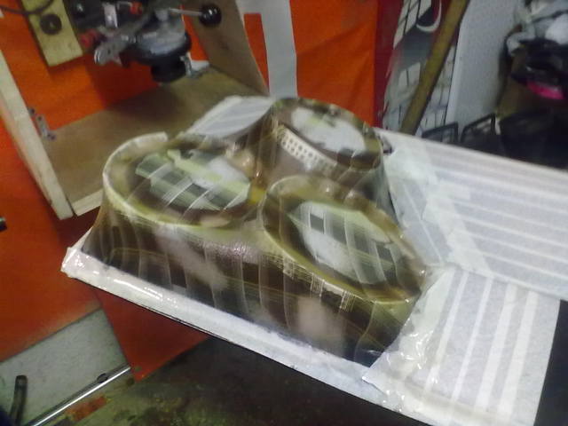

all-fine Опубликовано 8 декабря, 2012 Автор Ссылка на пост Ссылка на тему Поделиться Опубликовано 8 декабря, 2012 Ссылка на комментарий

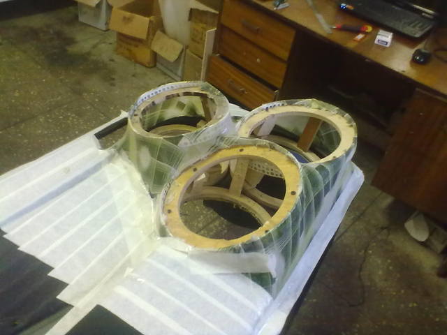

all-fine Опубликовано 14 декабря, 2012 Автор Ссылка на пост Ссылка на тему Поделиться Опубликовано 14 декабря, 2012 (изменено) случайно в кадр попала, работаю в мастерской по ремонту инструмента и так как опыта со смолой ровно "0" то процесс идет немного медленно... Изменено 14 декабря, 2012 пользователем all-fine Ссылка на комментарий

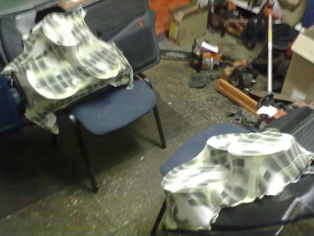

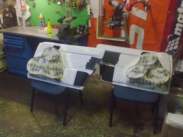

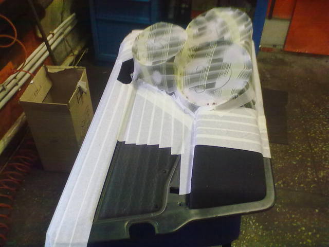

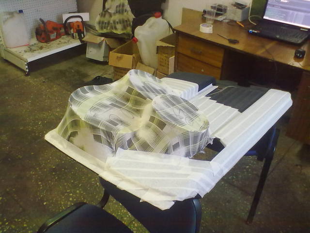

all-fine Опубликовано 31 декабря, 2012 Автор Ссылка на пост Ссылка на тему Поделиться Опубликовано 31 декабря, 2012 Ссылка на комментарий

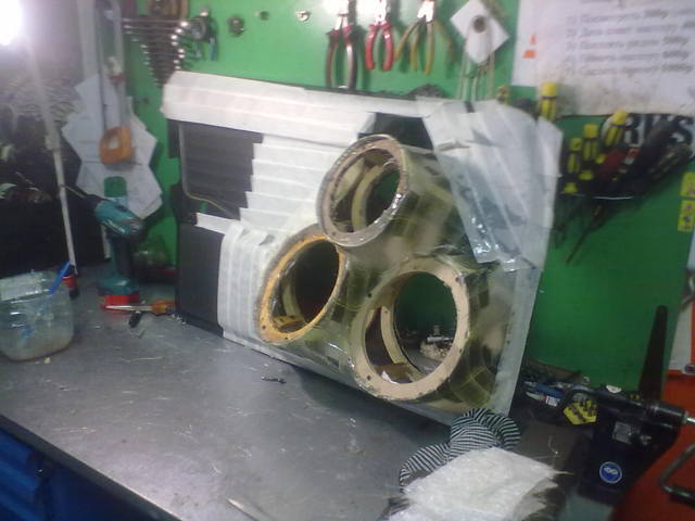

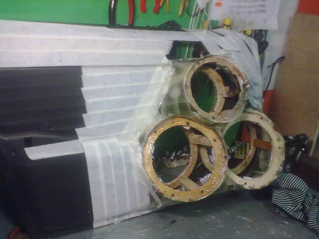

all-fine Опубликовано 31 декабря, 2012 Автор Ссылка на пост Ссылка на тему Поделиться Опубликовано 31 декабря, 2012 сначала попытался обмазать изнутри- не очень получается. Залепил все снаружи Ссылка на комментарий
podisha Опубликовано 31 декабря, 2012 Ссылка на пост Ссылка на тему Поделиться Опубликовано 31 декабря, 2012 all-fine, а не слишком громоздко получается? не будет ногам мешать? "...но есть нюанс" (с) Ссылка на комментарий
