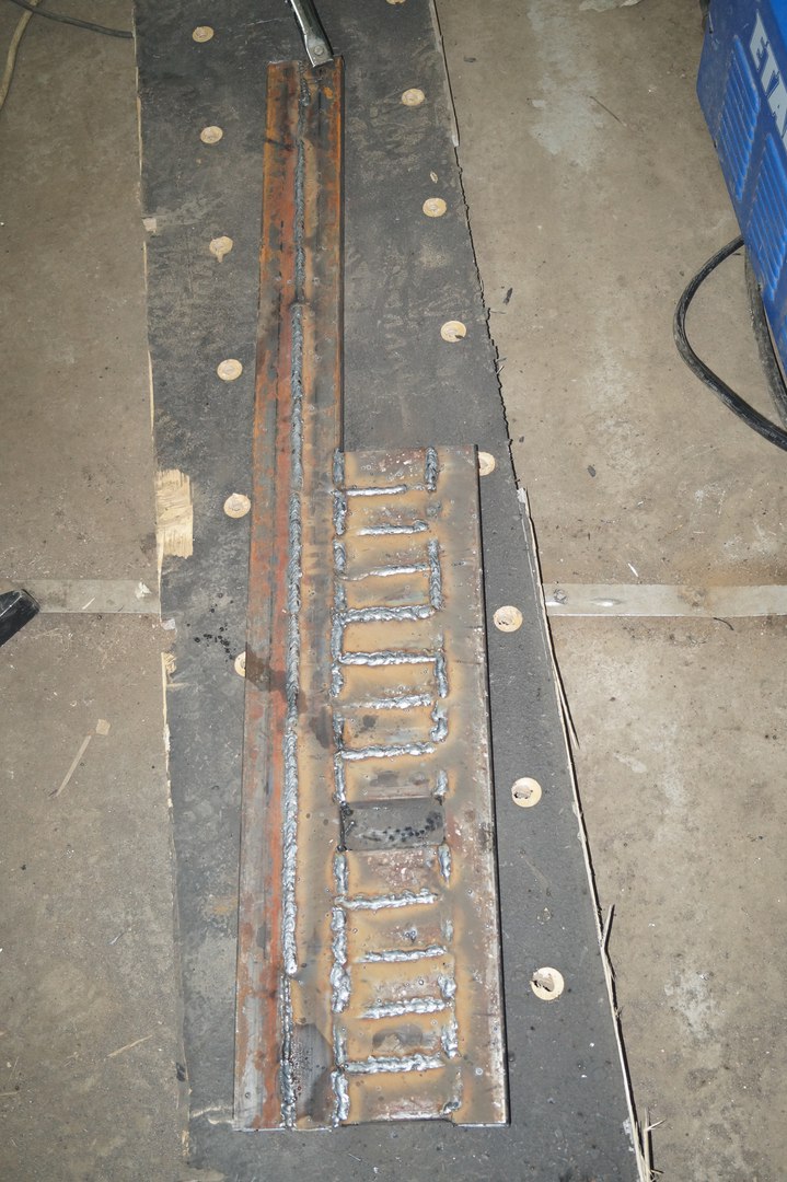

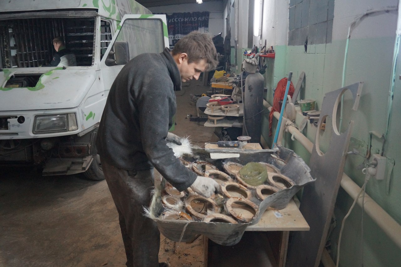

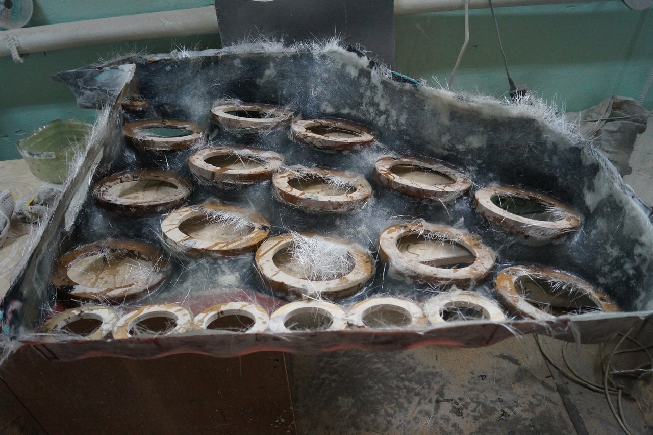

Дорабатываем обшивки под твитеры Т35 нео.
Соответственно усилим их.

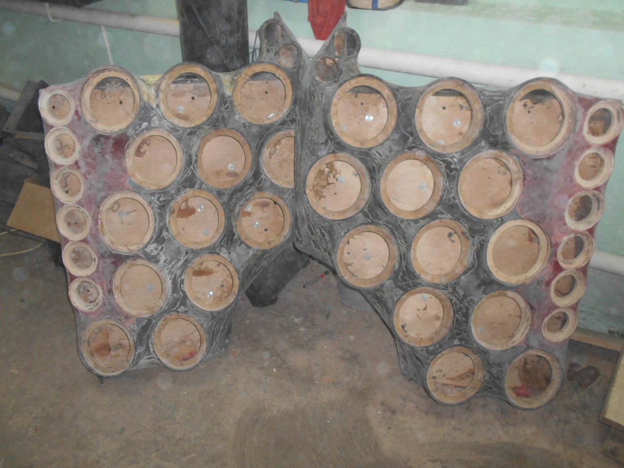

Колян, привет:hi: увидел по обшивкам что середин 13 шт, созрел вопрос, а как будет коммутироваться и во сколько? Чем будете качать? По OGO-2500 на дверь?
временно глухой.
Привет, там еще в панели дины.
Будет коммутироваться пол панели и дверь вместе.
О, понял:good: Интересная затея:hi::good:

А середины в панели будут в закрытом объеме, или как и в прошлом конфиге?[emoji6]
Отправлено с моего Nokia_XL через Tapatalk
Пока не думали.
Дойдем, посмотрим.

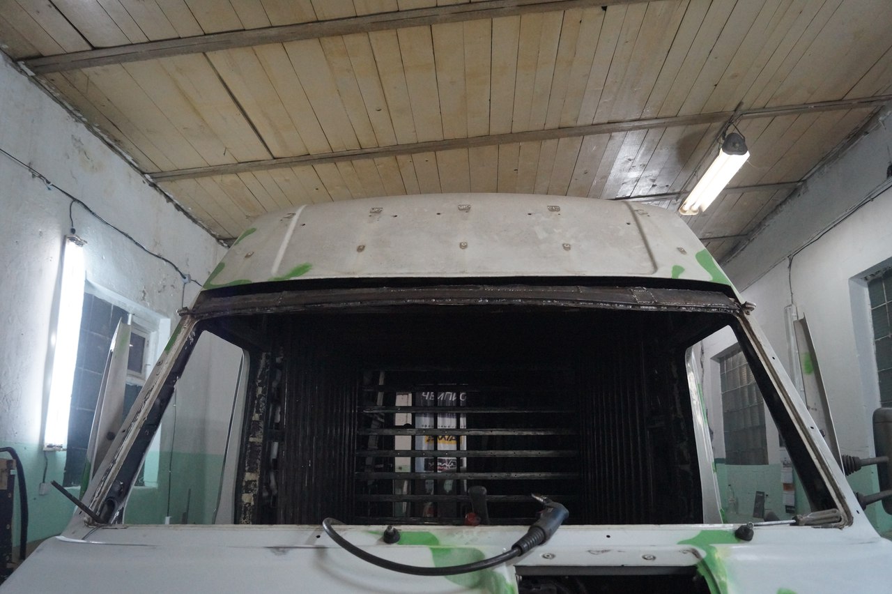

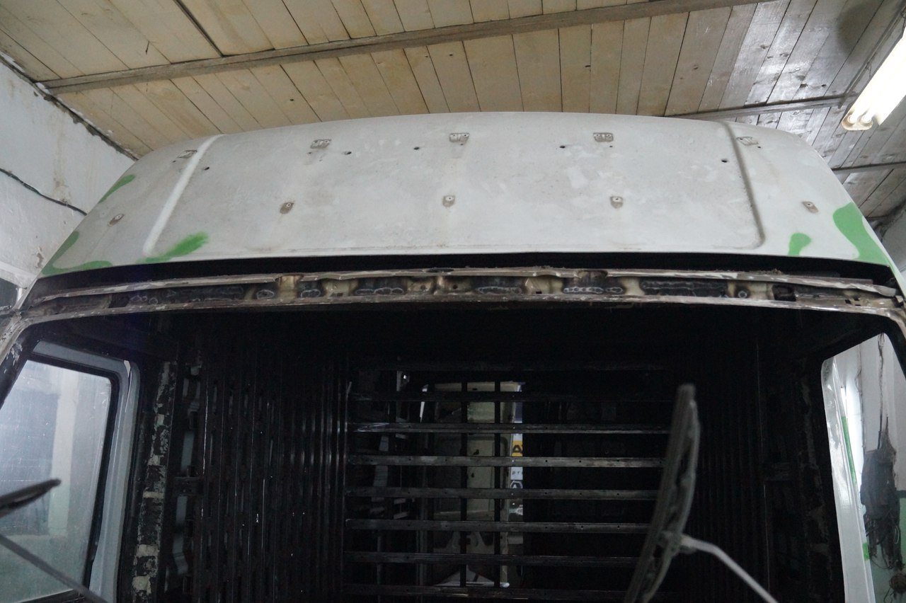

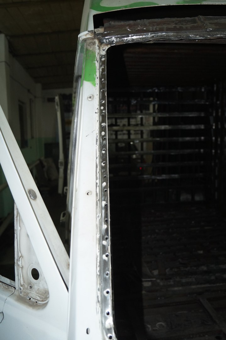

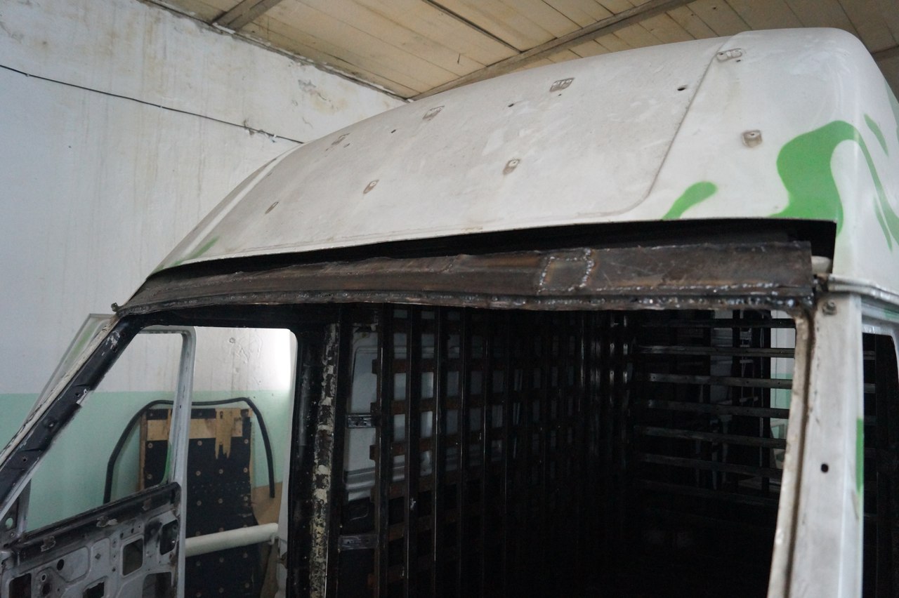

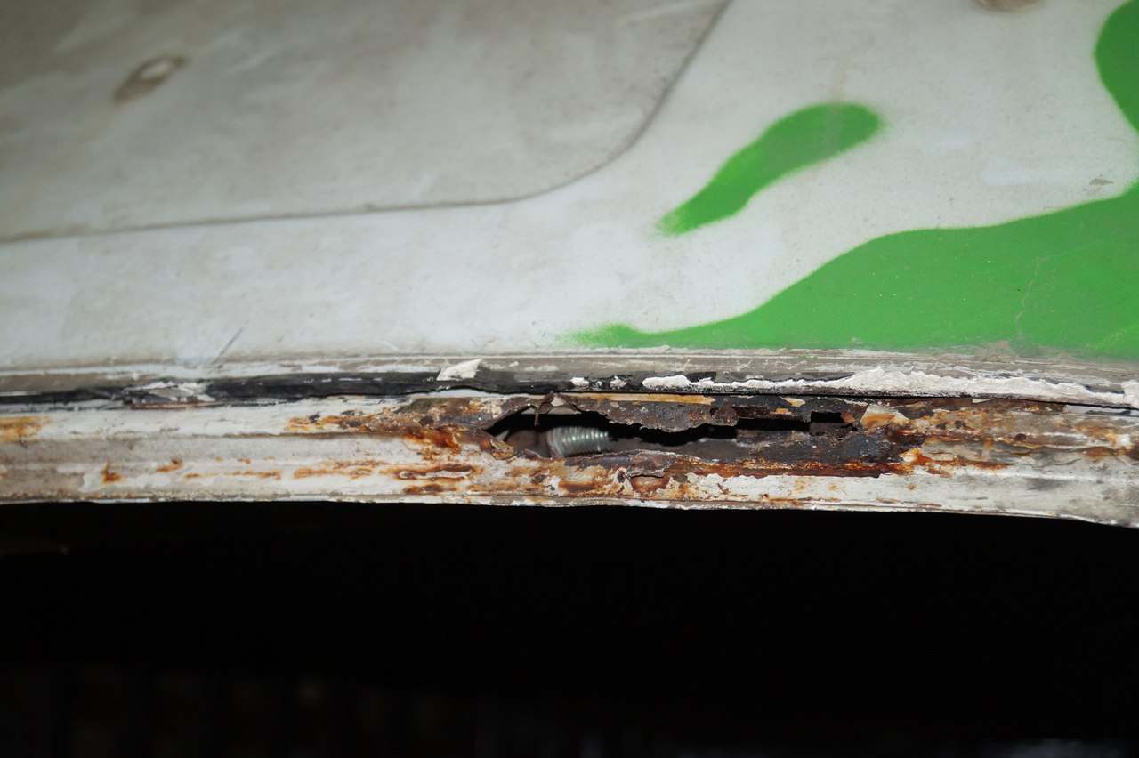

Добавляем не много жесткости передней камеры.

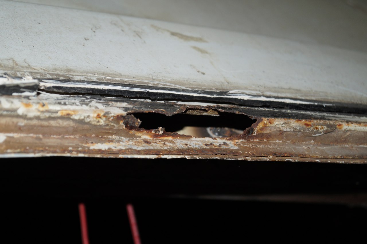

На рамку напали кариозные монстры:biggrin:
Будем лечить, а дальше стыковать верхнюю часть с нижней.
Вырезали, заварили добавив не много жесткости.
Труба и лист 3мм творят чудеса))), но нужно распорка, длина довольно большая....

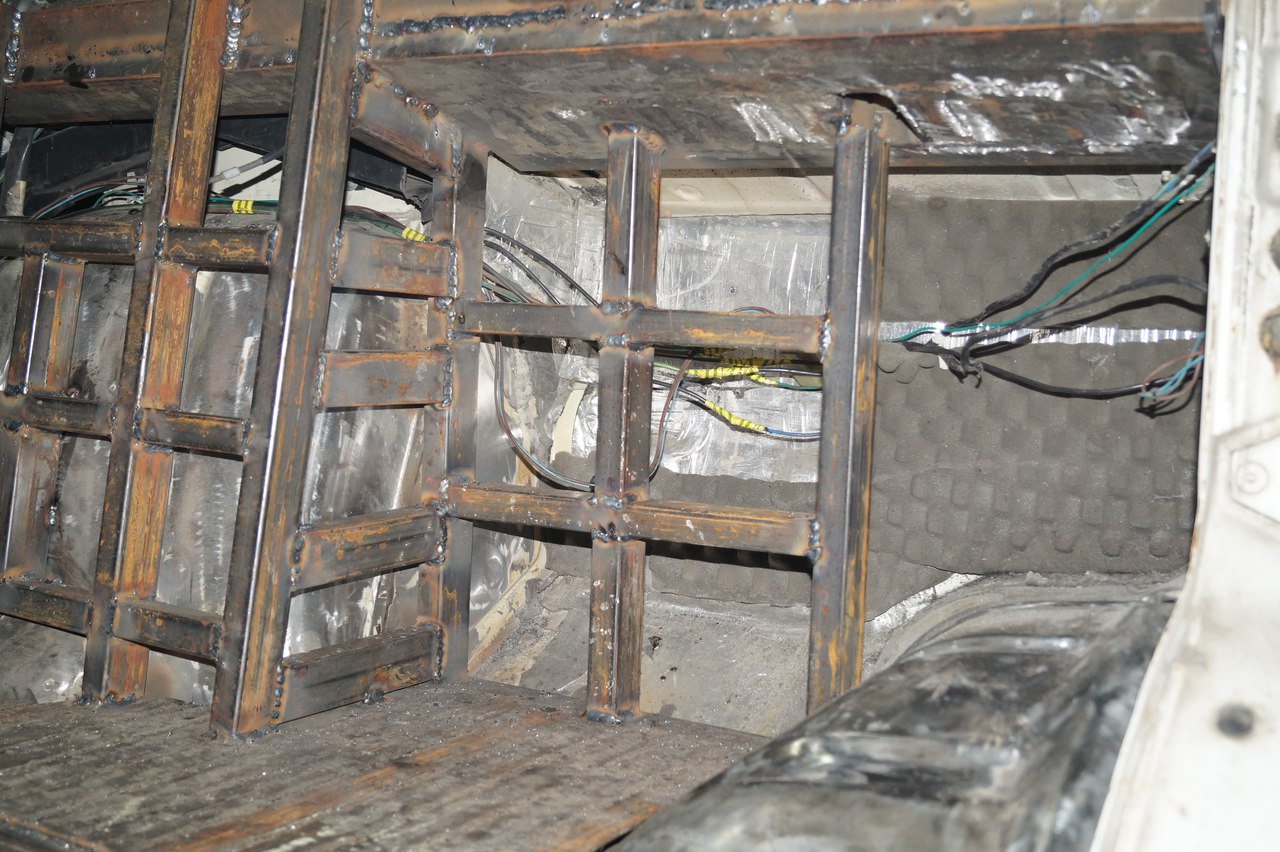

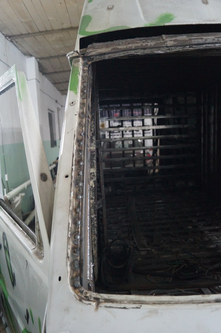

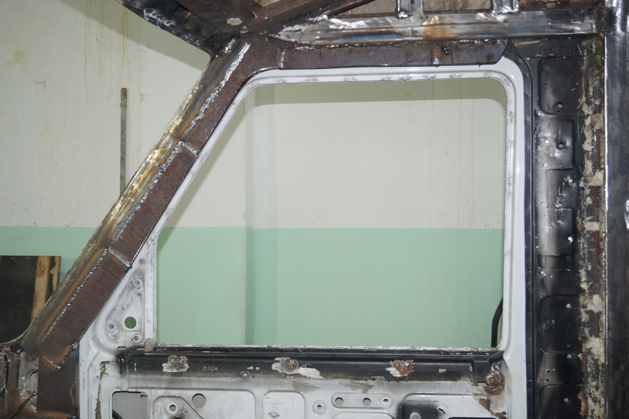

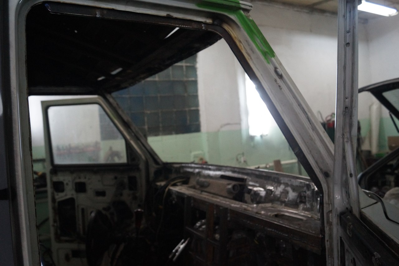

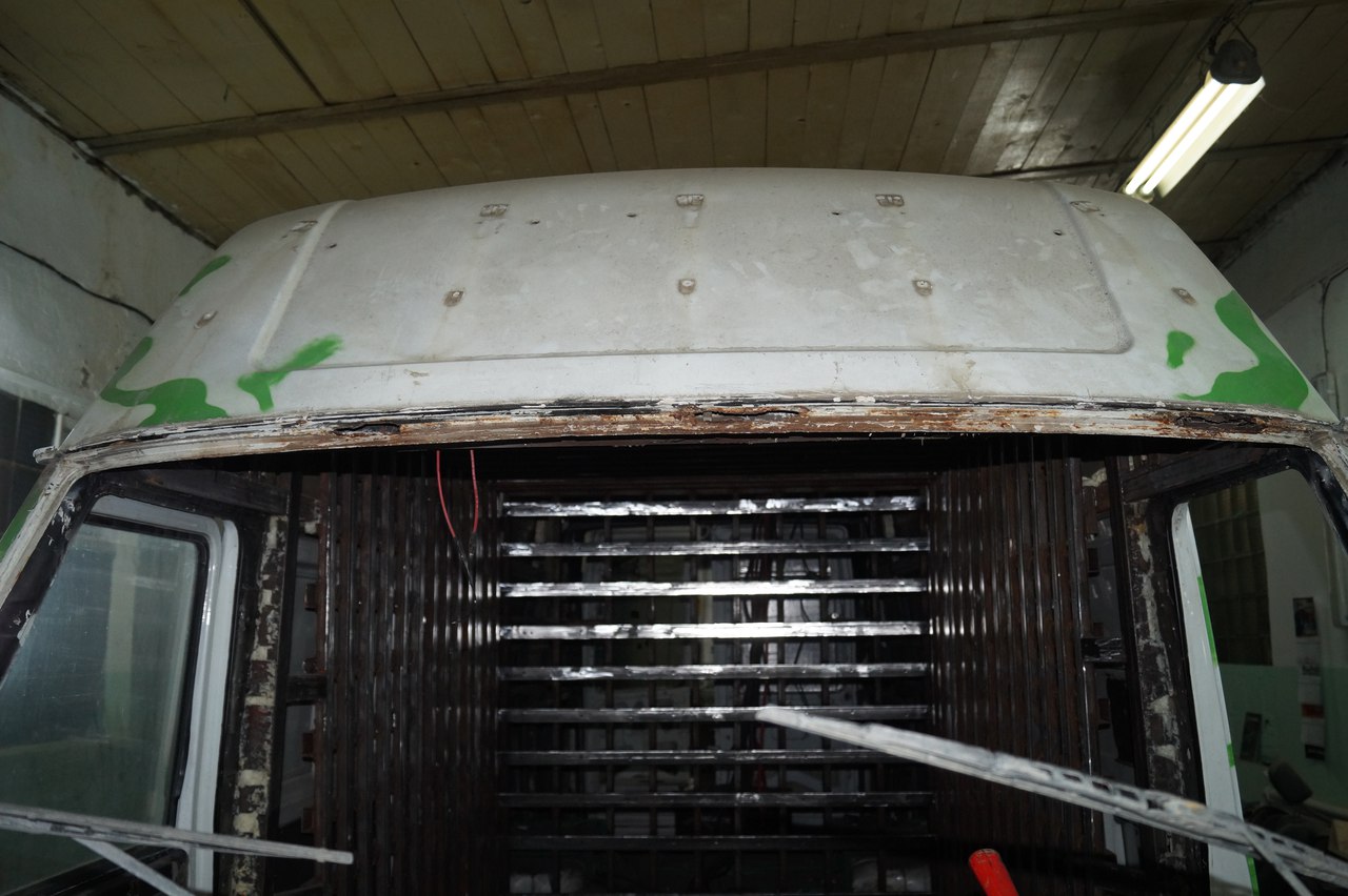

А не слабые ли передние стойки?
Вопрос актуальный...
Передние стойки на наш взгляд были откровенно слабые.
Мы их доработали с помощью профильной трубы и листового металла 10мм:greeting::greeting::greeting:
Проверяли 25кг кувалдой, не гнёт:biggrin::biggrin::biggrin:
Обшивки должны стать жестче.
Басом прошлого варианта конструкции их малость поломало, так что без вариантов...
