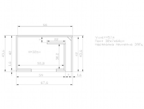

Skip Опубликовано 5 января, 2013 Ссылка на тему Поделиться Опубликовано 5 января, 2013 Здрасти. имею динамик Pioneer TS-W309. и усилок kenwood KAC-M526. какой лу4ше короб сделать для него, и на сколько литров?:music: Ссылка на комментарий

Kok01 Опубликовано 5 января, 2013 Ссылка на пост Ссылка на тему Поделиться Опубликовано 5 января, 2013 толщина материала 1.6см Ссылка на комментарий
Kok01 Опубликовано 5 января, 2013 Ссылка на пост Ссылка на тему Поделиться Опубликовано 5 января, 2013 http://www.drive2.ru/cars/lada/21099/21099/zloy13/journal/288230376152181580/ Ссылка на комментарий
Skip Опубликовано 5 января, 2013 Автор Ссылка на пост Ссылка на тему Поделиться Опубликовано 5 января, 2013 толщина материала 1.6см у меня уже есть фанера толщина 2см. но хотелось бы чтонибудь поменьше т.к. место все таки в багажнике оставить нада. а если сделать примерно так ширина 50. высота 40. глубина 30. но не знаю как щель расчитать.и немало ли будет объема? Ссылка на комментарий

Darel Опубликовано 6 января, 2013 Ссылка на пост Ссылка на тему Поделиться Опубликовано 6 января, 2013 а если сделать бандпасс?не обращая внимание на размер. Лучше ФИ Ссылка на комментарий
Skip Опубликовано 6 января, 2013 Автор Ссылка на пост Ссылка на тему Поделиться Опубликовано 6 января, 2013 Лучше ФИ хорошо а если делать щелевой какой длины и ширины должна быть щель с размером 60 ширина.высота 40. глубина 35? Ссылка на комментарий
