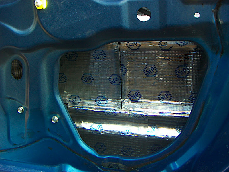

Вот пример дверей у меня в Джазе. Машинка делалась очень давно, поэтому тут еще без фанатизма. Но думаю многие слышали как оно там играло. Мидбас 24см Dynaudio MW182, ради поржать замеряли на 50гц - 136дб на мидбасе было.
Вот тут М2 в два слоя, видно что второй слой поверх ребра жесткости

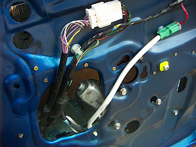

Заглушка тех отверстия и ребро жесткости дополнительное
Без него центр двери очень сильно шатался
Два слоя М2, жаль Миксфа и Проффа тогда не было

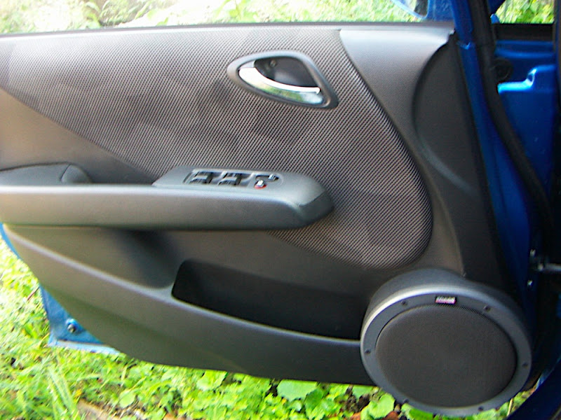

Обшивка

... особенно оч понра, как сделан подик ... двухсторонний.:good:
