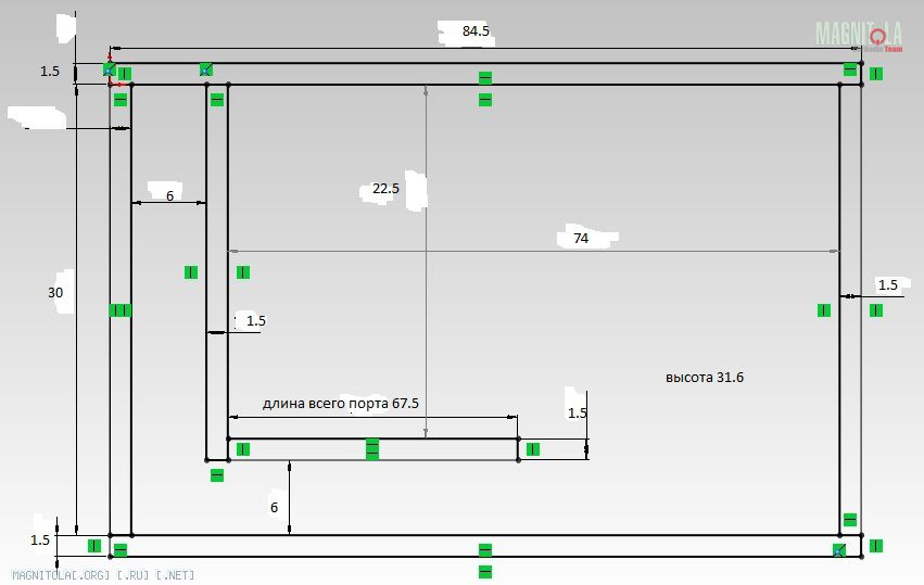

jet12188 Опубликовано 13 марта, 2013 Ссылка на тему Поделиться Опубликовано 13 марта, 2013 В общем такая проблема, имею такой короб и дин JBL GT5-12 Грязными 75 литров Чистыми 62.5 (с динамиком в районе 60) Объём порта 12.5 литра Площадь порта 186 квадратов Длина порта 67.5 см Фанера 15мм передняя стенка двойная. Настройка получилась в районе 30-31 герц (измерял с помощью синусов) Вообщем понял, что негры не его стихия, такая настройка для этого дина не вариант:bad: Играет на мой вкус никак((( Собственно помогите изменить настройку до 38-40 герц. Как этого добиться уменьшить объём или длину порта или всё вместе и на сколько?. В автозвуке нуб.:pardon: Ссылка на комментарий
Dagness Опубликовано 13 марта, 2013 Ссылка на пост Ссылка на тему Поделиться Опубликовано 13 марта, 2013 Объем уменьшай,большой для этого дина....для начала можно только с объемом поиграться... простой гаражный способ....берешь кирпич силикатный белый (около 2 литра объем) или пенопласт или...что под руку попадется, кладешь во внутрь 1шт...2шт...и т.д. замеряя синусами настройку....получишь нужную настройку,музычку пусти,если устроит можешь хоть тем же пенопластом потом объем лишний "съесть", можешь от короба кусок отпилить.... Ссылка на комментарий
jet12188 Опубликовано 13 марта, 2013 Автор Ссылка на пост Ссылка на тему Поделиться Опубликовано 13 марта, 2013 Спасибо=)) Попробую=))) Ссылка на комментарий
Dagness Опубликовано 13 марта, 2013 Ссылка на пост Ссылка на тему Поделиться Опубликовано 13 марта, 2013 навскидку нужно будет литров 10-12 отпилить....так что можешь начинать сразу с 3х кирпичей=) Ссылка на комментарий
