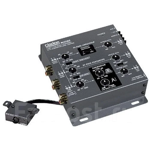

Fl.Boy Опубликовано 24 апреля, 2013 Ссылка на пост Ссылка на тему Поделиться Опубликовано 24 апреля, 2013 Kok01, 3-полосный кроссовер он имеет ввиду, типа такого: Low'n'Slow music - /forum/showthread.php?t=64693 Ссылка на комментарий

Игорь21099 Опубликовано 24 апреля, 2013 Автор Ссылка на пост Ссылка на тему Поделиться Опубликовано 24 апреля, 2013 а вот думаю эту штуку заменить на 3-полосный кроссовер..думаю лучше будет..там срезы лучше Ссылка на комментарий
