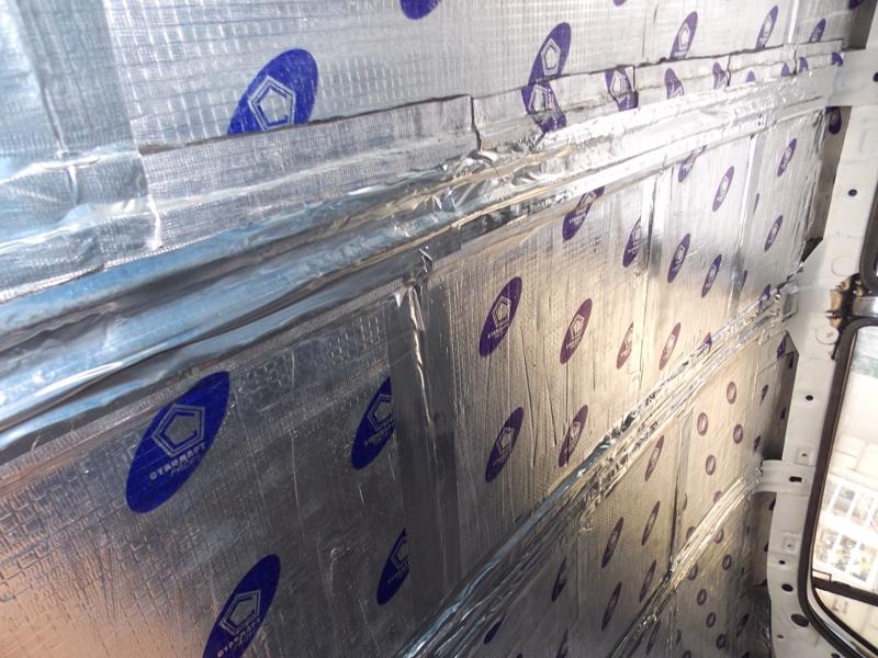

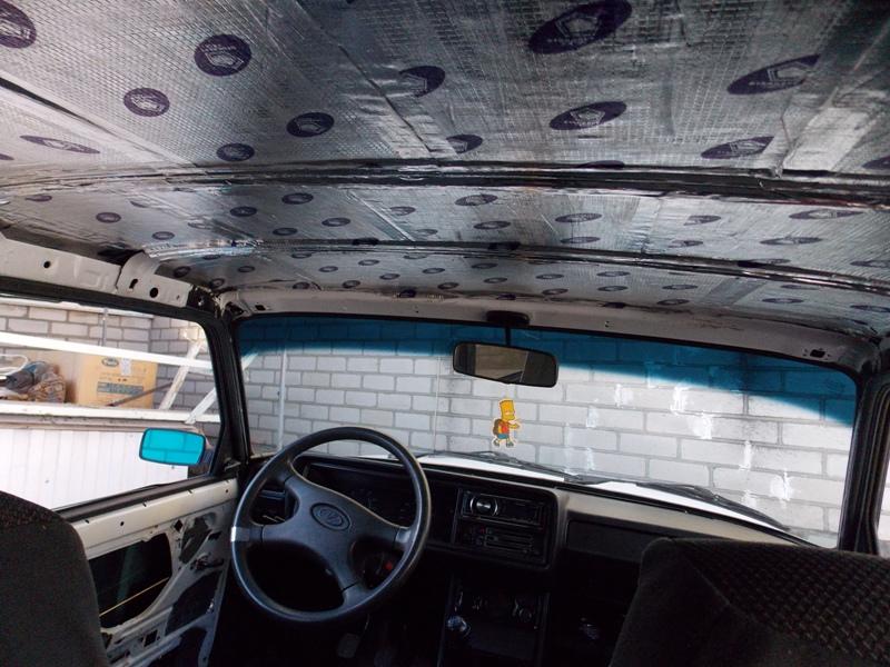

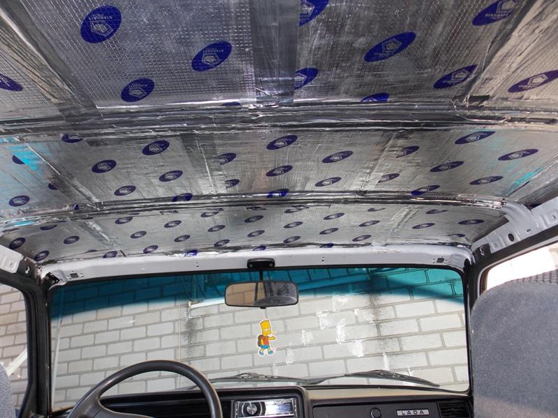

Sebastyan07 Опубликовано 28 апреля, 2013 Автор Ссылка на пост Ссылка на тему Поделиться Опубликовано 28 апреля, 2013 сёдня закончил виброизоляцию потолка. выбор пал на Стандарт Профи, крышу клеил би-фоилом(2.7мм), и на днях тивипленом сверху закатаю 8мм. на арки,полы тоже буду клеить би-фоил, а где необходимо Изопласт-ультра(3.5мм), вообще чумовой материал:good: за оперативную доставку материала спасибо Smoke . без фена и ролика вообще делать нечего, бифоил каменный, пока его не нагреть [/img] sq415 - street stock 2k - 149,5dB Ссылка на комментарий

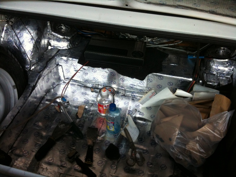

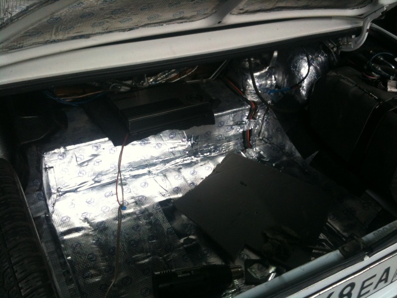

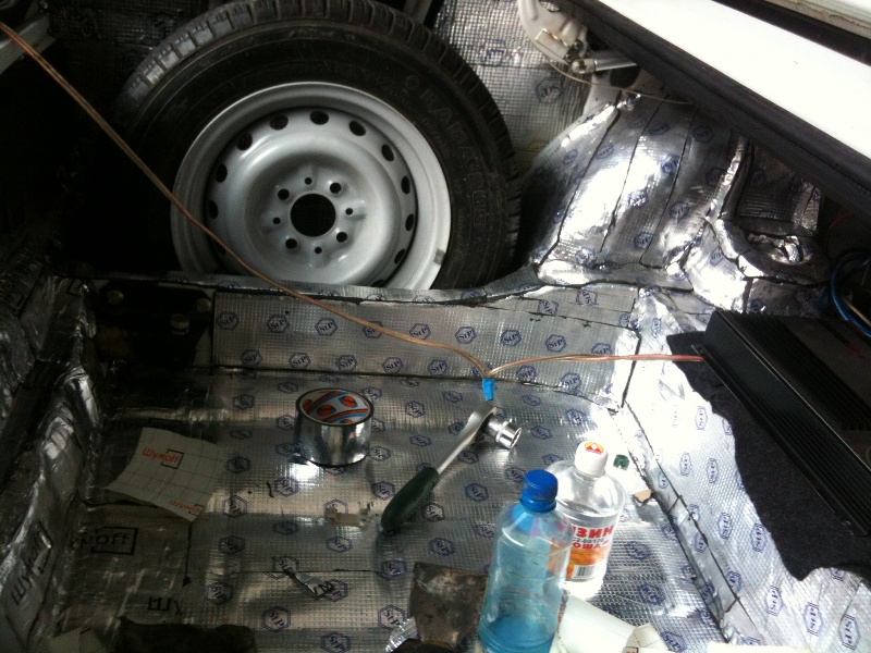

Sebastyan07 Опубликовано 14 мая, 2013 Автор Ссылка на пост Ссылка на тему Поделиться Опубликовано 14 мая, 2013 (изменено) и так, завибрил багажник, заднюю панель Шумофф 4мм, все остальное СТП бомб. ну и изоплен 4мм сверху кинул Изменено 14 мая, 2013 пользователем Sebastyan07 сжатие изображения sq415 - street stock 2k - 149,5dB Ссылка на комментарий

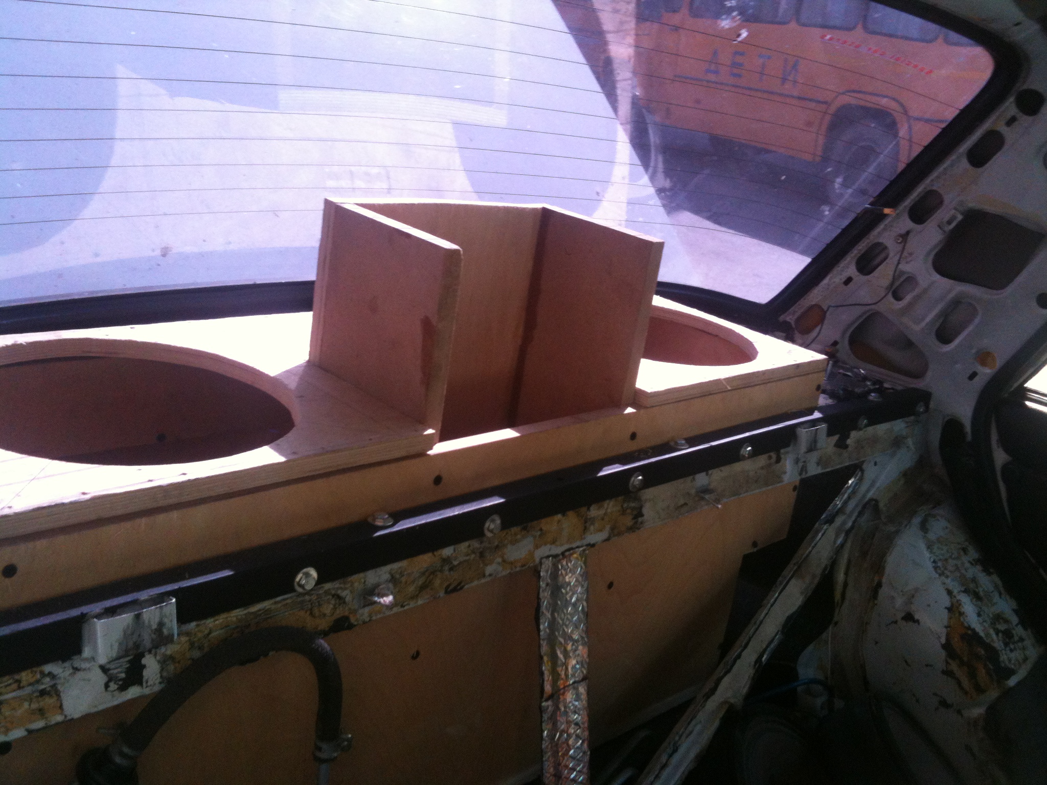

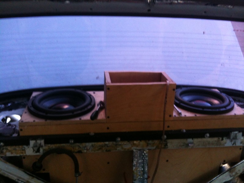

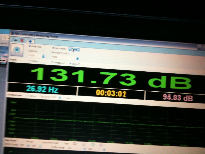

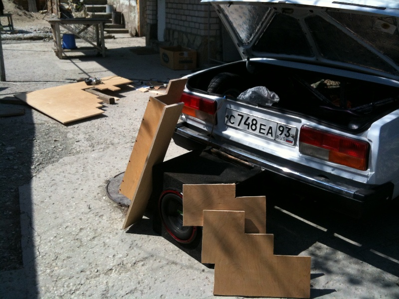

Sebastyan07 Опубликовано 15 мая, 2013 Автор Ссылка на пост Ссылка на тему Поделиться Опубликовано 15 мая, 2013 (изменено) вооот, подбираюсь по ближе к цели, проклеив багажник - можно было начинать тело движения с коробом:good: рассчитывал по инструментарию DD, но и внеся некоторые свои коррективы., обьём около 75литров, порт 280кв. играет низко, на неграх рез ниже на фото ., с открытой дверью. мостом в 4ома, от audio system twister f4-380:lol: кто что скажет по цифрам? ну а так работы ещё много п.с.: короб будет дорабатываться, имеется несколько мелких щелей - на громкости начинает неприятно свистеть, сниму стекло и довкручу ещё с десяток саморезов со стороны стекла, а то не везде удавалось подлезть.,и конечно же полное отделение багажника от салона. Изменено 15 мая, 2013 пользователем Sebastyan07 sq415 - street stock 2k - 149,5dB Ссылка на комментарий
