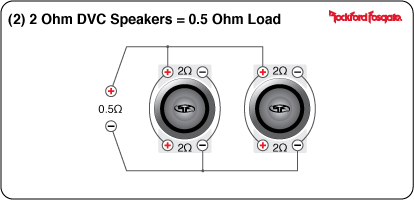

quiet696 Опубликовано 4 июня, 2013 Автор Ссылка на пост Ссылка на тему Поделиться Опубликовано 4 июня, 2013 И так. Полтергейст. Поставил усилок и сабы к другу с нормальными колонками и пионом. Такая же ситуация как и у меня в машине, когда я подключил к пионеру - очень слабо играют сабы. Возвращаем ко мне на штатку - долбят. Сделал фото соединения катушек. 717Денис717, ты спрашивал не последовательно ли они подключены. Смотри. т.е. плюс одной катушки с минусом второй, оставшиеся плюс и минус это провода на усил. На втором динамике так же. На каждом получается две катушки по 4 ома, и при таком подключении сколько выходит? Каждый по 2 ома? Ссылка на комментарий
quiet696 Опубликовано 4 июня, 2013 Автор Ссылка на пост Ссылка на тему Поделиться Опубликовано 4 июня, 2013 Нужно наверно вот так подключить? На выходе получится в 1 Ом? Не много ли будет? Олимпия в 1 Ом много дает, динамики по 400 Вт всего каждый. Или полключить и гейн не наваливать и усилок будет, не напрягаясь, питать сабы? Ссылка на комментарий
quiet696 Опубликовано 4 июня, 2013 Автор Ссылка на пост Ссылка на тему Поделиться Опубликовано 4 июня, 2013 А у тебя катушки случаем не последовательно подключены??? походу вот так подцеплин каждый динамик - последовательно. 8 Ом?? дану. Блин и как узнать 4-х омные или 2-х Омные у меня? Запутался к чертям... Ссылка на комментарий
