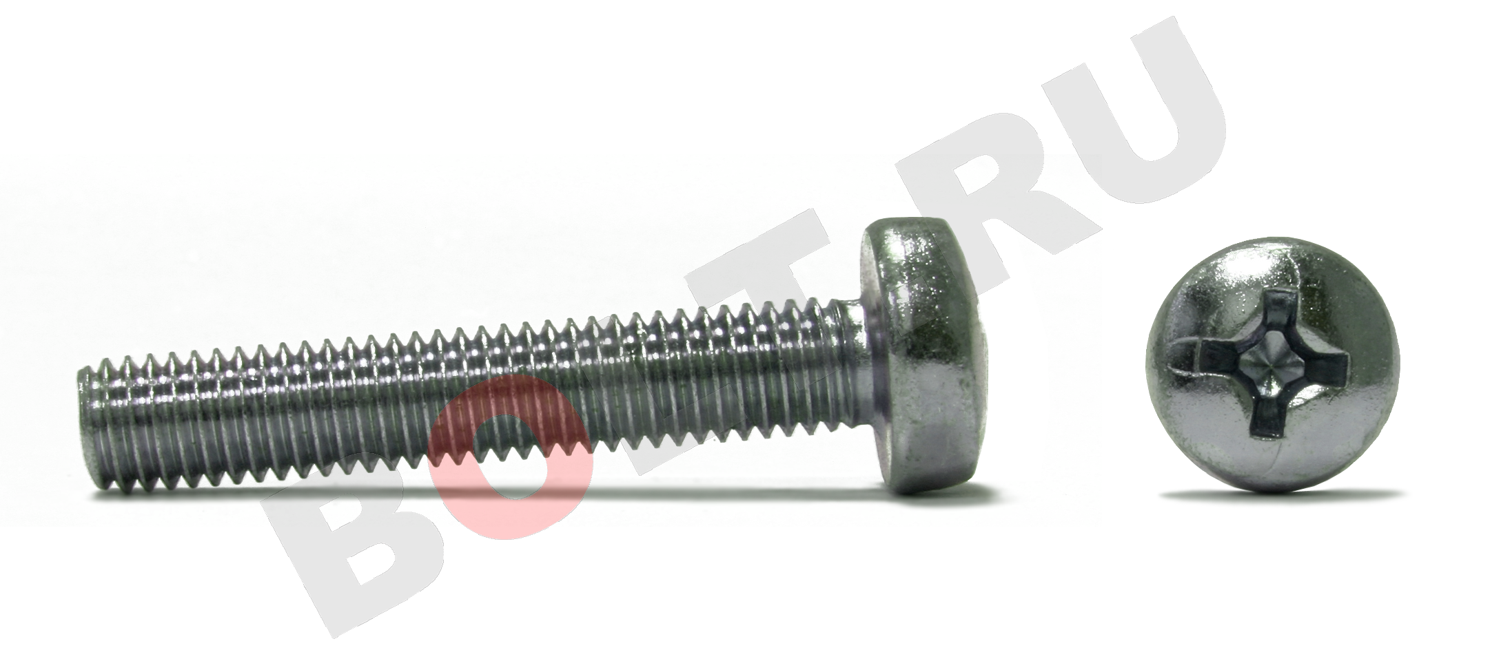

gree Опубликовано 22 августа, 2013 Ссылка на пост Ссылка на тему Поделиться Опубликовано 22 августа, 2013 Ссылку ?! Не ,ссылку так ссылку Итак берешь http://s45.radikal.ru/i110/0904/27/cecac3347732.png И окручиваешь все вот такие штуки http://www.bolt.ru/images/catalog/uploads/vint-s-polutsilindricheskoy-golovoy.png Все какие увидишь Что еще подсказать ... Необычное можно фоткать что бы потом собрать в нужной последовательности Ремонт аудиотехники Распайка линейных выходов Ссылка на комментарий
