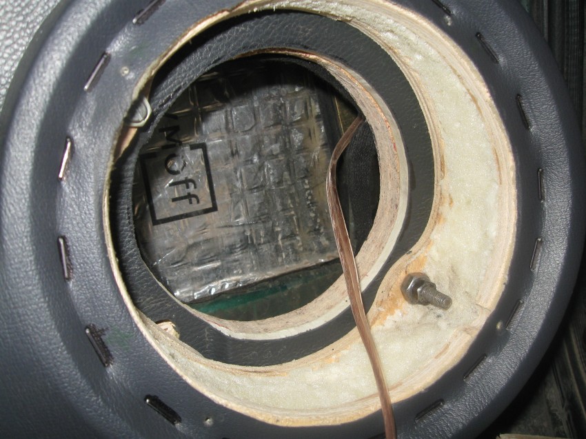

сразу подумай как будешь крепить обшивки к двери ?! Родные не будут справляться, проверено на себе.
У меня пока что всего 2 шпильки, вокруг дина eaa0aaf2ac548e94b6760f6e4cedd1b9.jpg
Конструкция вроде жесткая, но вся обшивка держится на родных пистонах, посему присутствую люфты.....
А у тебя по 2 дина на дверь, больше нагрузки, так что думай....

  Bertik87 сказал:
Тоже на родных пистонах всё,а подиумы на саморезы наверно к двери...

  H997EK63 сказал:
Подиумы к обшивке - да на саморезы.
Но вот всю конструкцию - подиус/обшивка/проставка/ - всё это к раме двери через пару шпилек.

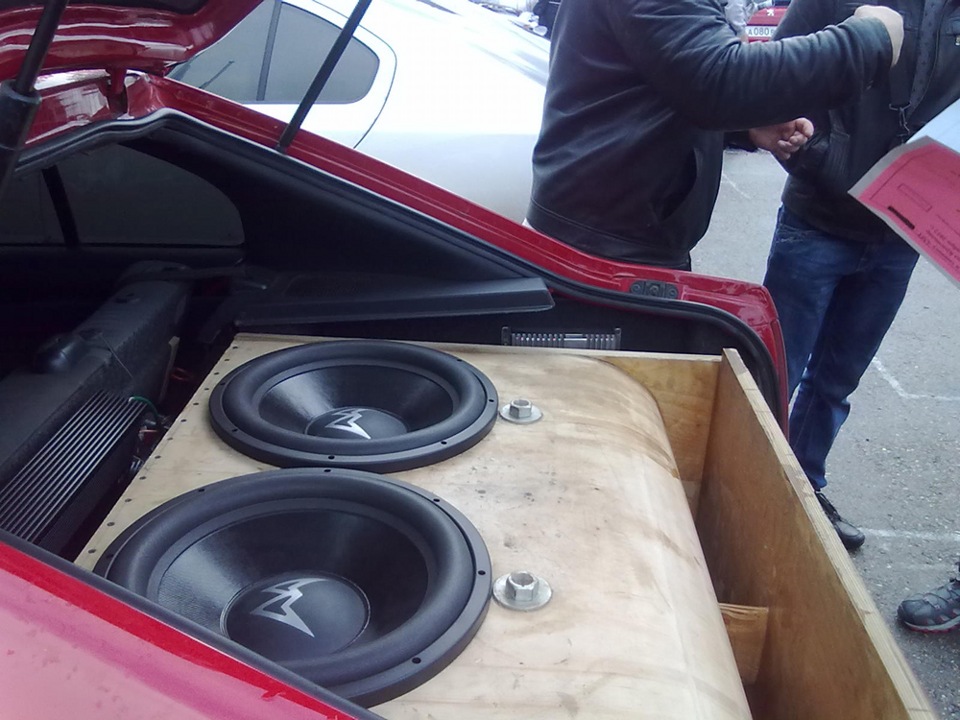

Начались каникулы, и наконец-то всё сдвинулось с мёртвой точки)
Рассчитал короб, примерно 221 литроф грязными, порт 475 кв, настройка ~31 Гц.
Чистыми думаю где-то ~ 175...Наверное мало, для 2-ух пятнах, но местом больше располагаю...
Посмотрим что получится, мой первый рассчитанный короб)
С отцом съездили за фанерой, 18 мм. Герметик..саморезы...всё как всегда кароче :)
Ну и уголки(скругления) хочу сделать в 4 местах, стоит ли? Знаю что даёт прибавку, если сглаживать порт, но сглаживание внутри короба тоже думаю хуже не будет...

Тем временем, процесс потихоньку двигается...
В дикабре, буквально за 4 дня собрал короб...
Порт:
Скругления...делал из прямоугольного бруска вручную - напильником :)
Постоянно пользуюсь таким герметиком:
Порт(2):
Примерка:
Сборка:
Примерка (2):
Примерка в авто:
Место по аккум:(летом будет агм)
Как то так:
Отверстия под динамики.(пилил почти наобум, везде разные размеры посадочного отверстия)
расширял по месту..получилось криво...
Примерка(3):
Запскал от 900 кикса...на м1с денег нет пока что...
Вот такие дела:
Впечатления: играли они в сумме 2 часа, гонял клуб, дабстеп, разную попсу, чумазых, очень низких чумазых...
Не смотря на низкую настройку(если всё правильно подсчитано) клуб играет более-менее( хотя иногда запаздывает, но на это я почти не обращаю внимания, внимание было уделено больше на негров). Дабстеп редко что играет нормально...с неграми я считаю угадал, он заметно стал играть треки пониже...Всё подключено в 4 ома, для разминки...знаю что кикс лучше в низкоом, но тут пока доолгая и мучительная разминка...
Потенциал в них чувствуется огромный...летом попробую даже замерится у кого-нибудь...

Нечего не флексит, нечего не давит, я в расстройстве.:biggrin:
Может что-то не так посчитал...
Усь всё тот же( до лета) кикс 900-ый...кислота 62 а/ч,кг-50 + и -; 3 уровневый регулятор в последнем положении (по вольтметру с 14.8 до 14.2 ) так что дело не в питании...
Настройки на усе тоже вроде средние, гейн на час, сабсоник на ~3 гц меньше частоты короба, лпф ~60 гц. Басбусты в 0, все улучшалки на ГУ в 0, снизу срез 63 гц.
Pioneer 8400
2xdd cs 6.5
