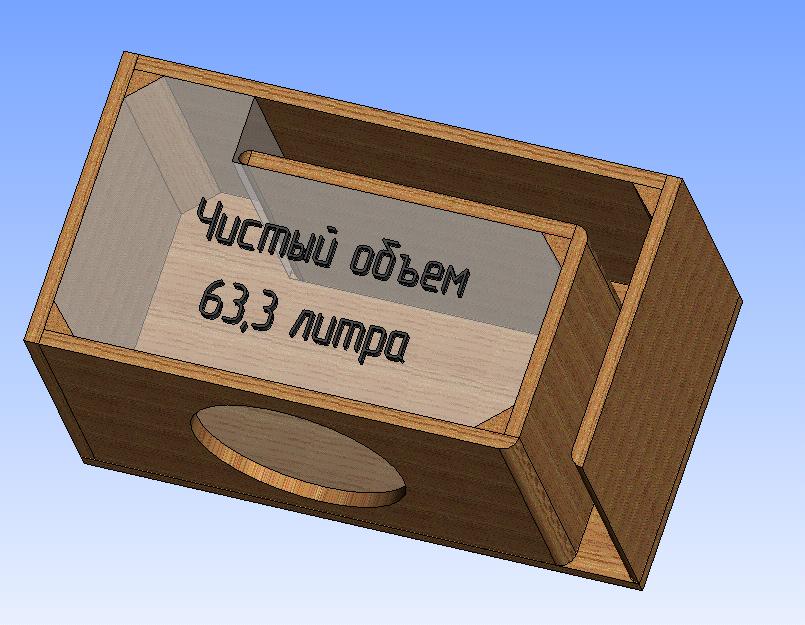

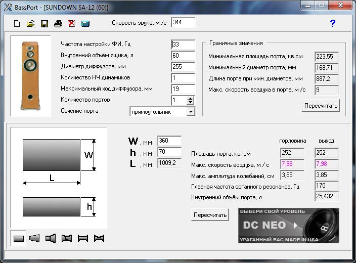

Лампа начинает моргать тускло еле еле, потом нарастает. На сколько выставить срезы? Короб такой 63 литра, 33 Гц
