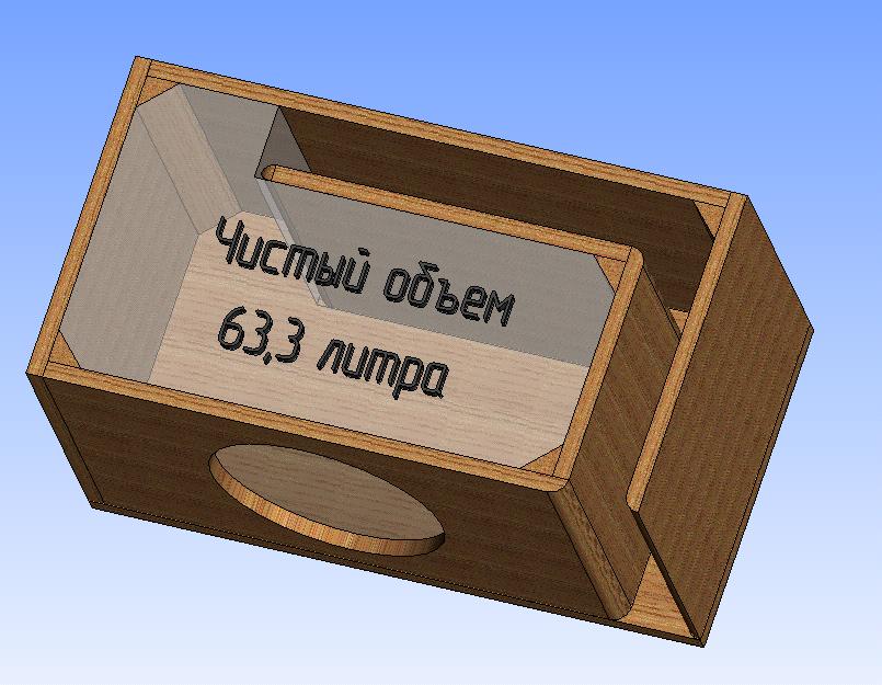

nitreg Опубликовано 12 января, 2014 Ссылка на тему Поделиться Опубликовано 12 января, 2014 (изменено) Стоит связка SA12 + DD M1c. Гена 120, кислота 66, провода + и - кг35, межблоки Shok Industries, ГУ Pioneer MVH-150UB, короб на 33Гц. Подключено в 1Ом. Гейн на всю. Сегодня замерял на синусах пик был на 41 или 42 - 139. На музыке - 137. Я считаю что мало. В чем может быть проблема? У меня есть 3 докадки. 1. Короб кривоват 2. Когда наваливаю лампа клипа начинает гореть 3. Гу гамно, т.к. клипует. Знакомый говорит что короб низкий и можно пошаманить над портом и будет приход на низах Изменено 12 января, 2014 пользователем nitreg Ссылка на комментарий

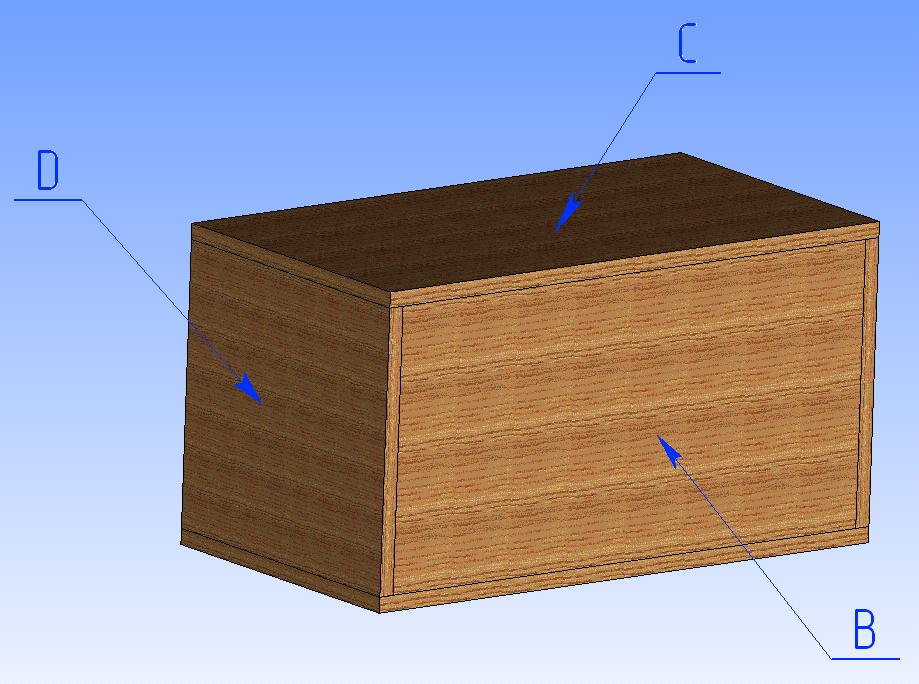

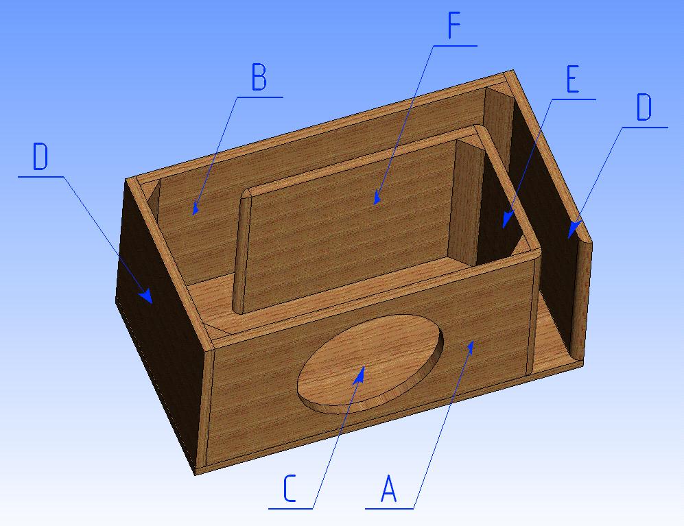

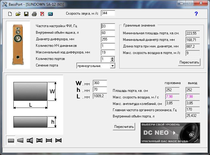

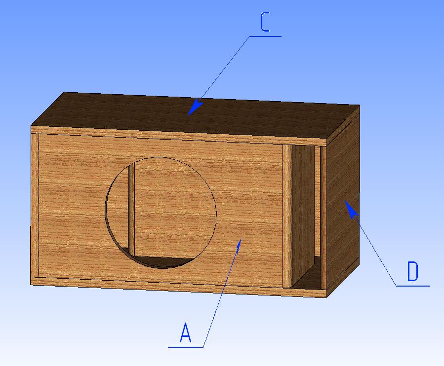

nitreg Опубликовано 12 января, 2014 Автор Ссылка на пост Ссылка на тему Поделиться Опубликовано 12 января, 2014 SA-12 толщина материала 20 мм A: 63x36; B: 70x36; C: 74x40 (2шт); D: 40x36(2шт); E: 29x36; F: 45x36; Площадь фазоинвертора: 252 см2 (36 х 7 см) Настройка порта (с виртуальным удлинением) : примерно 33 Гц Рабочий объем: 63324 (3,5 - 4 литра вытесняет динамик) Только динамик расположен ближе к порту и короб сделан без углов Ссылка на комментарий

BLACK BASS Опубликовано 12 января, 2014 Ссылка на пост Ссылка на тему Поделиться Опубликовано 12 января, 2014 уменьши площадь порта до 200кв мощи мотора не хватает проталкивать воздух через 250кв Басс начинается от 160ти ниже 30ти Ссылка на комментарий
nitreg Опубликовано 12 января, 2014 Автор Ссылка на пост Ссылка на тему Поделиться Опубликовано 12 января, 2014 BLACK BASS сказал: уменьши площадь порта до 200кв мощи мотора не хватает проталкивать воздух через 250кв Настройка куда уползет? Ссылка на комментарий
