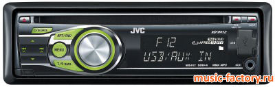

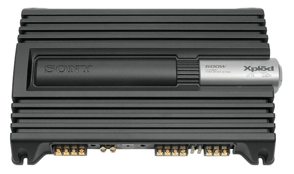

LegnumUniversal Опубликовано 4 февраля, 2014 Ссылка на тему Поделиться Опубликовано 4 февраля, 2014 (изменено) Привет парни,немножко зашел в тупик. Сразу предупрежу что на проф уровень не претендую,просто хочется четкий проработанный бас от саба,а его нет. Значит что стоит.Солянка сборная овощная. ГУ http://www.music-factory.ru/image.php?pic=auto/JVC/2010/kd-r412e.jpg Фронт ОООООО тут вообще жесть,левая родная,правая вообще не помню Твиттеры тоже родные. Тыл тоже не помню,да они мне и не важны. В паре колонки\гу\твиттеры все играет нормально,для такой системы устраивает,хотелось немного добавить басов от саба. Покопавшись в закромах родины были откопаны Саб http://magnitola.ru/images/items/fli_frequency12.jpg Усь http://www.hi-fi.ru/upload/2f4/2f4f2631662c8aafed7c0e204f5e5c44.jpg Родной короб саба меня не устраивал,и поэтому я решил запихнуть его в нишу крыла,не гоже в универсале захломлять полезное пространство ДСП. Суть проблемы,он не играет как играл раньше,естественно я сразу загрешил на вновь собранный короб,так как объем у него получился меньше чем был.Хорошо,говно вопрос,увеличил короб,в рассчеты особо не вдавался а увеличивал так,что бы не потерять жизненное пространство,объем получился не меньше чем был,но формы короб приобрел причудливые,не то пирамида,не то трапеция. Раньше на другом авто саб усь работали совместно с этим Гу http://www.music-factory.ru/image.php?pic=auto/Prology/2007/dvs-2125.jpg Как бы с басом тоже было не идеал,на большой громкости саб просто забивался и не успевал отработать ритмичные низы.Но сейчас я даже того уровня не могу достичь Что думаете,готов сотрудничать:blush: Да забыл сказать под саб ЗЯ и я его пока не герметизировал,сидит все плотно на саморезах,мелкие щели присутствуют,но не критичные. Изменено 4 февраля, 2014 пользователем LegnumUniversal Ссылка на комментарий
