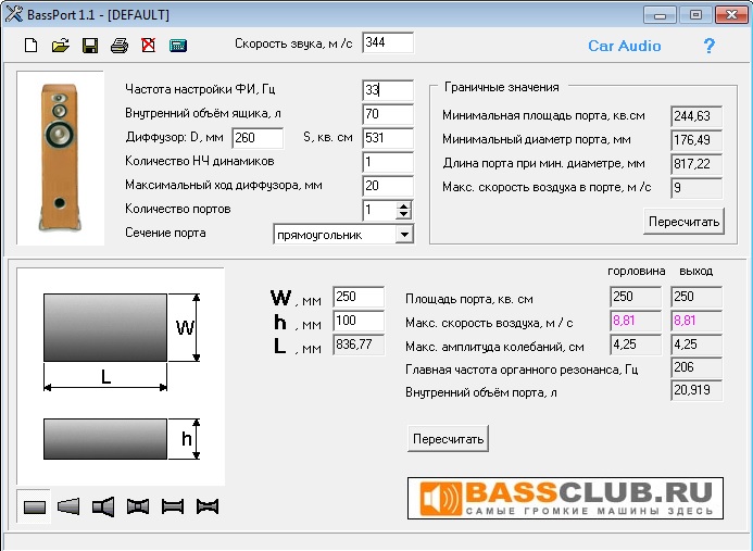

Alex_volk Опубликовано 27 февраля, 2014 Автор Ссылка на пост Ссылка на тему Поделиться Опубликовано 27 февраля, 2014 Каково ваше мнение о таком варианте? [/url] Sundown Audio z12v2+DD M2.TEAM Sundown Ekaterinburg Ссылка на комментарий
Никола Артёмовский Опубликовано 27 февраля, 2014 Ссылка на пост Ссылка на тему Поделиться Опубликовано 27 февраля, 2014 Я бы для 12 сделал чистым 60л 153.37db- Абзаково,154.45db-Ижевск,154.87db-Челябинск,154.1db-Екатеринбург финал Вице-Чемпион России АМТ в классе Звуковое давление-Любитель4 вуфера 2012г. Ссылка на комментарий
Alex_volk Опубликовано 27 февраля, 2014 Автор Ссылка на пост Ссылка на тему Поделиться Опубликовано 27 февраля, 2014 а порт на сколько квадратов? Sundown Audio z12v2+DD M2.TEAM Sundown Ekaterinburg Ссылка на комментарий
Никола Артёмовский Опубликовано 27 февраля, 2014 Ссылка на пост Ссылка на тему Поделиться Опубликовано 27 февраля, 2014 250 -270 кв.см 153.37db- Абзаково,154.45db-Ижевск,154.87db-Челябинск,154.1db-Екатеринбург финал Вице-Чемпион России АМТ в классе Звуковое давление-Любитель4 вуфера 2012г. Ссылка на комментарий
