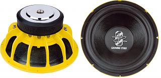

была сменена машина на Caddy 3
система осталась та же:
Сабы - пара Ground Zero GZRW 38SPL
15"

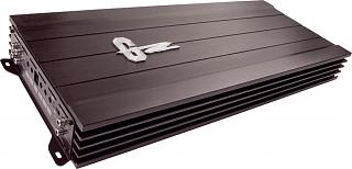

Ground Zero GZPA 1.4000DXII

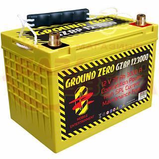

пара Ground Zero GZBP 12.3000
