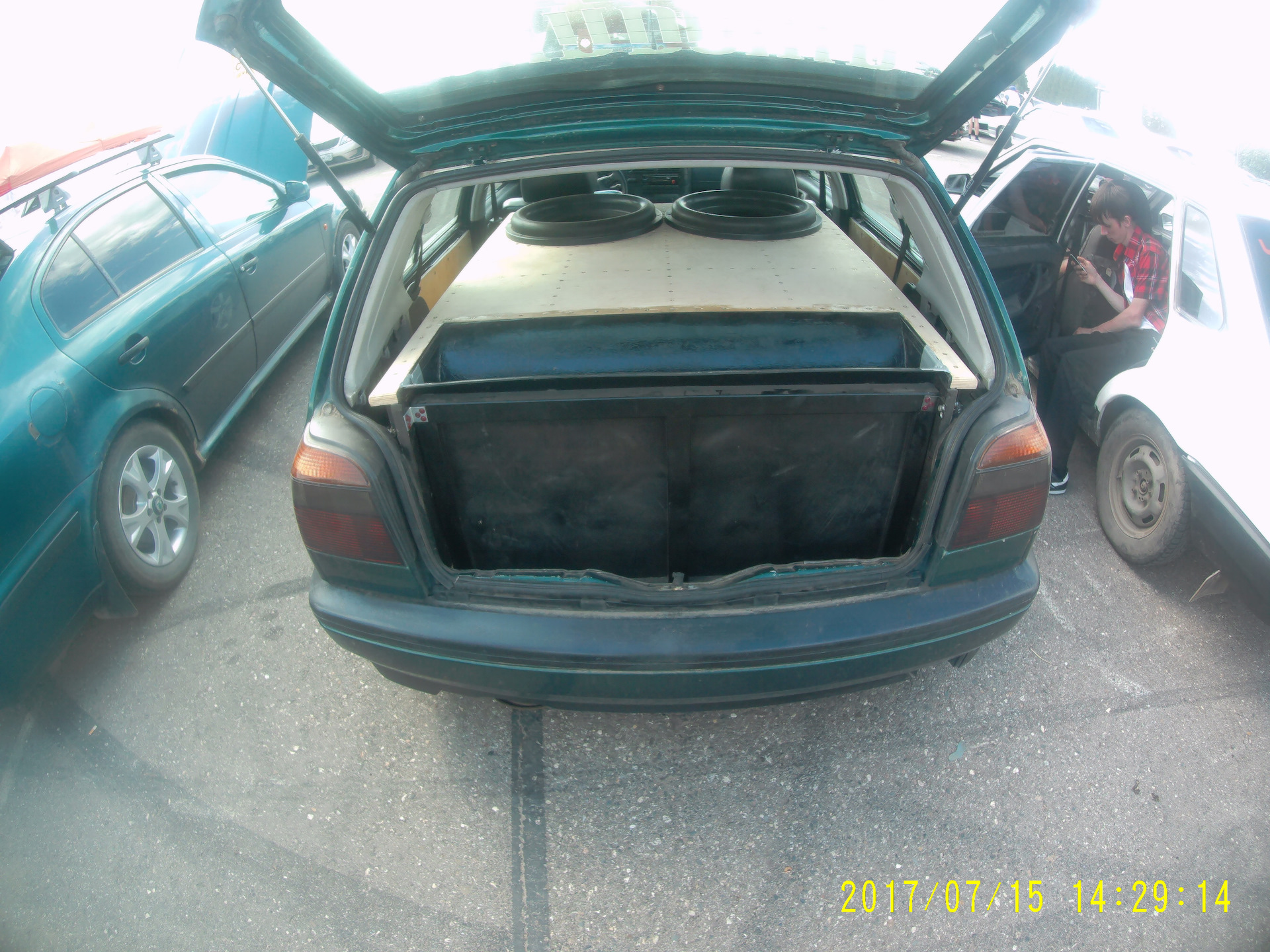

kamikadzZze Опубликовано 4 марта, 2017 Автор Ссылка на пост Ссылка на тему Поделиться Опубликовано 4 марта, 2017 Готовый вариант "оградки" под "гроб":biggrin: Варил все сам, в первый раз, думаю, неплохо получилось. Поставил салонный пластик. NoWall 2xSound Qubed HDC-418 / 2xSundown Audio NS-1v2 - 159.75dB@48Hz Ссылка на комментарий

kamikadzZze Опубликовано 27 марта, 2017 Автор Ссылка на пост Ссылка на тему Поделиться Опубликовано 27 марта, 2017 Сегодня всю ночь делал порт, спать еще не ложился, решил сразу закинуть на форум. :morning2: Решил в этот раз немного извратиться, попробовал согнуть фанеру 21мм Сделал пропилы, предварительно их посчитав (Пришлось вспомнить математику за 5-й класс ) Полил горячей водой с двух сторон, некоторое время подождал И закрутили все это дело, прикрутив на предварительно выпиленные формы, гнули втроем.)) Теперь внешняя часть, тут уже проще, пропилы реже, гнул без особых проблем. Примерная картина такая. Позже все пролью смолой со стекломатом. NoWall 2xSound Qubed HDC-418 / 2xSundown Audio NS-1v2 - 159.75dB@48Hz Ссылка на комментарий
kamikadzZze Опубликовано 28 марта, 2017 Автор Ссылка на пост Ссылка на тему Поделиться Опубликовано 28 марта, 2017 Примерочка NoWall 2xSound Qubed HDC-418 / 2xSundown Audio NS-1v2 - 159.75dB@48Hz Ссылка на комментарий
kamikadzZze Опубликовано 1 апреля, 2017 Автор Ссылка на пост Ссылка на тему Поделиться Опубликовано 1 апреля, 2017 Итак, первый запуск:amper: водительская дверь открыта, мощи летело ~2500Вт, хода по сути нет. Акб также один хавкер под капотом, одна протяжка кг70 На полностью закрытой рез 151.6 на 34гц Верхняя стенка пока одинарная, ничего не проклеено, все на скотче. NoWall 2xSound Qubed HDC-418 / 2xSundown Audio NS-1v2 - 159.75dB@48Hz Ссылка на комментарий

kamikadzZze Опубликовано 22 июня, 2017 Автор Ссылка на пост Ссылка на тему Поделиться Опубликовано 22 июня, 2017 Скатались 12 числа на этап Rasca в г.Киров Перед этим сделал у короба двойную верхнюю стенку и немного облагородил порт. В дороге подвел генератор, снял щетки - одна была обломлена, и контакта почти не было, только искрило. Где-то проставку сделал, где-то поджал, в итоге хватило ненадолго, ехал на одном хавкере до 9.9в пока спидометр не начал отказывать Потом опять что-то заколхозил, в итоге около 13+в было Реза немного не довез, мощи также +-2500вт После замера по просьбам повалил, но не долго музыка играла, как гена опять умер Через какое то время друг нашел новый регулятор напряжения, сразу поставил, еще минут 15 послушали и все, закончились токосъемные кольца Приехали, сразу заказал все запчасти и вчера поменял NoWall 2xSound Qubed HDC-418 / 2xSundown Audio NS-1v2 - 159.75dB@48Hz Ссылка на комментарий
kamikadzZze Опубликовано 16 июля, 2017 Автор Ссылка на пост Ссылка на тему Поделиться Опубликовано 16 июля, 2017 15.07 Скатались на DB Battle в Вологду Занял первое место в снайпере 139.9 И третье в классе профессионал без стен с результатом 153.8 За день до этого рез на открытое окно упал до 152.2, долго искал в чем же причина, как оказалось из-за жары проф 8ф перестал справляться с жесткостью крыши, поэтому Вова на замер на нее залезал и добавил недостающие 1.6дБ:good: Надо теперь думать что с ней делать. NoWall 2xSound Qubed HDC-418 / 2xSundown Audio NS-1v2 - 159.75dB@48Hz Ссылка на комментарий
