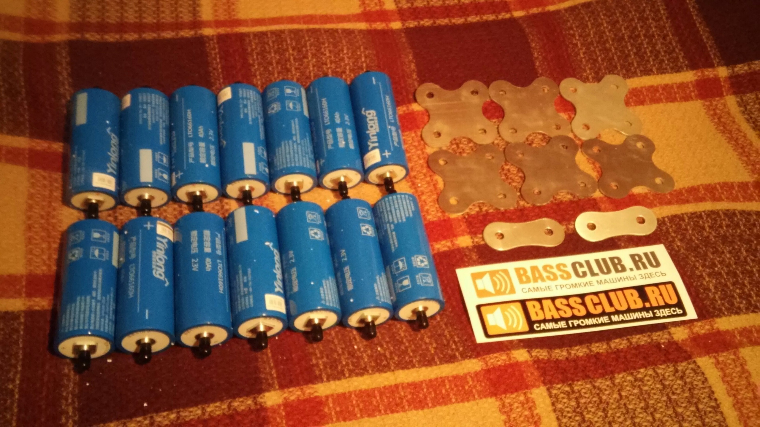

Финал пролетаем, конечно. Питалово под замену, поэтому заказываем титанат. (Спасибо Алексею - Nastradamus)
Что могу сказать, титанат - ВЕЩЬ:good:
Усь тот же NS-1v2 в 0.5ом
Стартовал с напряжения 17в, просад до 15.5в
Мощи снял 10500вт / 1.2ом::bb::
Чуть больше децибела прилетело, но теперь с портом нужно работать заново.

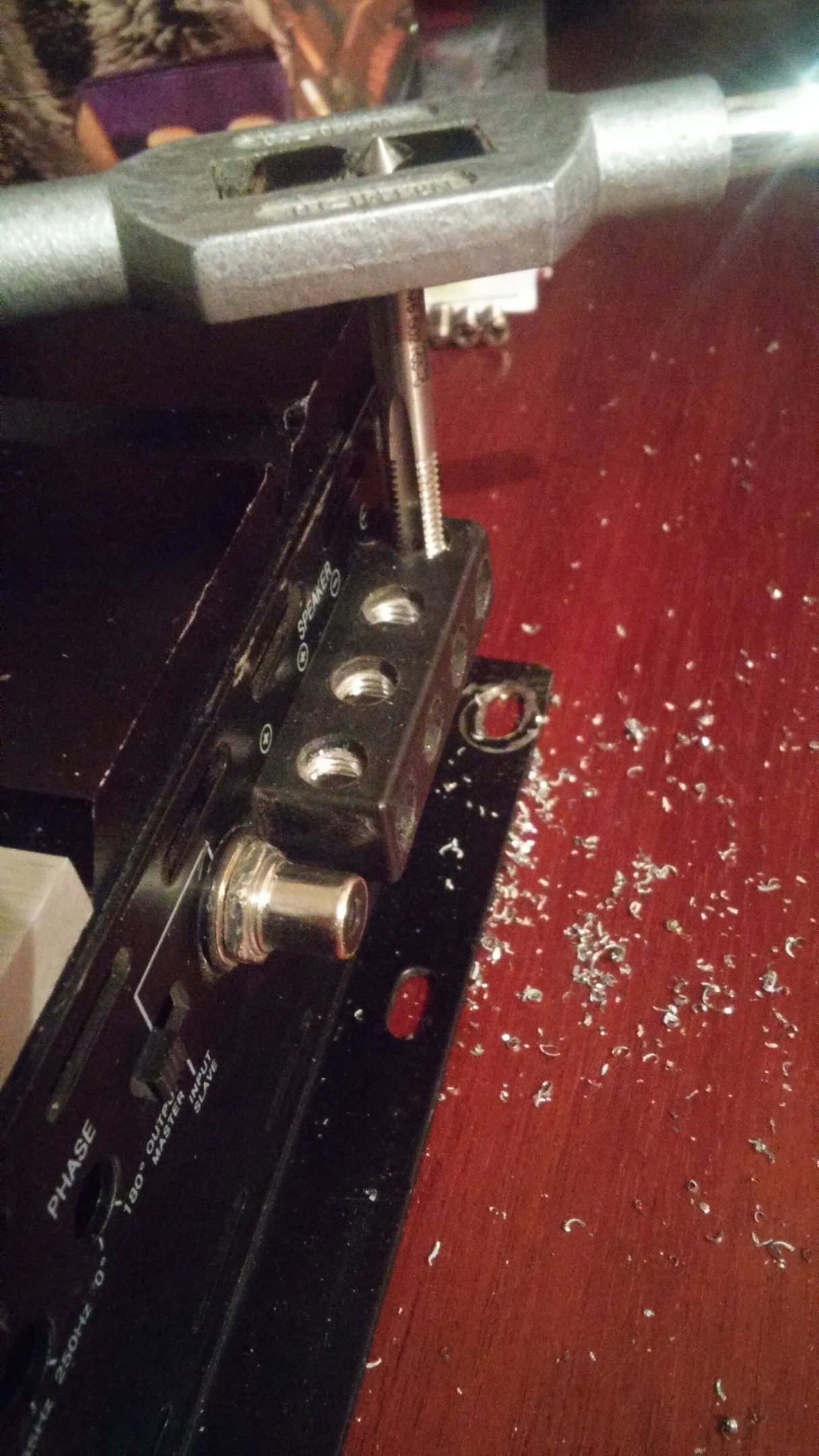

Больное место на этих усях - болтики терминалов под крестовую отвертку, которые в большинстве случаев слизаны, и силу фиг затянешь.
Также проблемные акустические терминалы - мало резьбы, срезается. На первом усе с одним акустическим проблема была, на втором с двумя.
Поэтому резьбу нарезал новую М6 на акустических и на ремоутах.
Заказал с алика болтиков М10х16 и М6х8

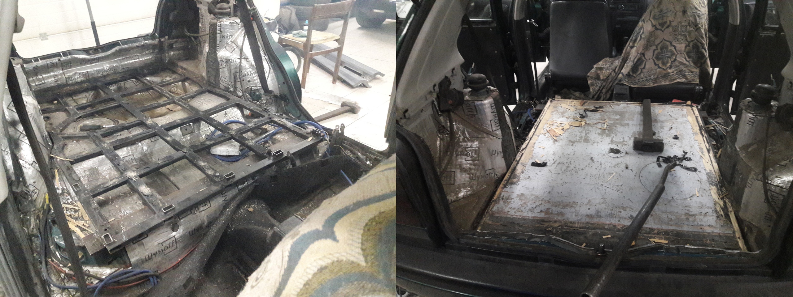

Дальше с этим оформлением решил не мучаться, все распилил, оторвал, выкинул.
В багажнике нашел немного сюрпризов в виде расшитого пола и ржавчины, надо подлечить и дальше что-то думать. :bye:

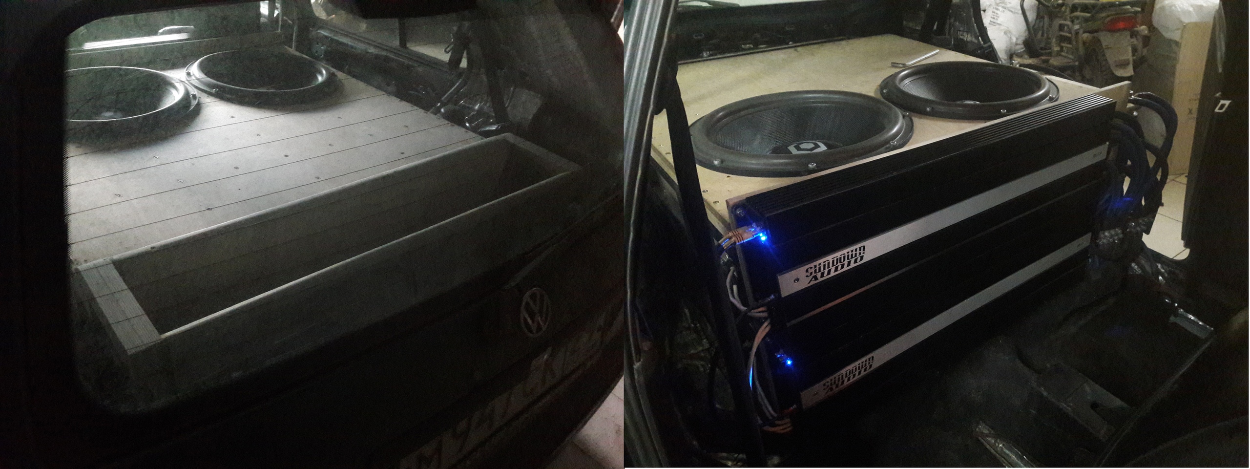

В этот раз все делается съемным, рама крепится на 5 болтах к кузову, короб болтами к раме.
Оформление решил делать координально отличающееся от предыдущего, как никогда ранее не пробовал - сабы вперед, порты назад.
Объема порядка 200л, 3х250 трубы
Готовился на SPL Tournament, где в классе гробов не должно быть видимой виброизоляции, разрешается демонтаж штатных панелей, но с установкой эквивалентной замены. Нашел и приобрел штатные недостающие элементы по салону, получился такой стоковый ноувол :biggrin:
