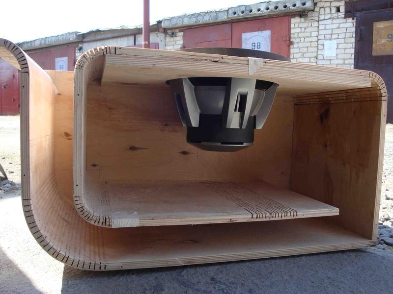

asteron Опубликовано 17 сентября, 2010 Автор Ссылка на пост Ссылка на тему Поделиться Опубликовано 17 сентября, 2010 Нет не так. Экономить не собираюсь. Просто есть динамик концертник 15 (фото выше) он получше чем иволга в любом случае. хочу попробовать на нем сделать. если звучание такого типа устроит то буду брать хорошую 18:flag_of_truce: модель уже нашел под концертник этот интересно попробовать ЗЯ , Рупор и ФИ типо http://www.bassclub.ru/wp-content/uploads/news/2010-07-15-108064/alpine-swr-22.jpg . Ссылка на комментарий
