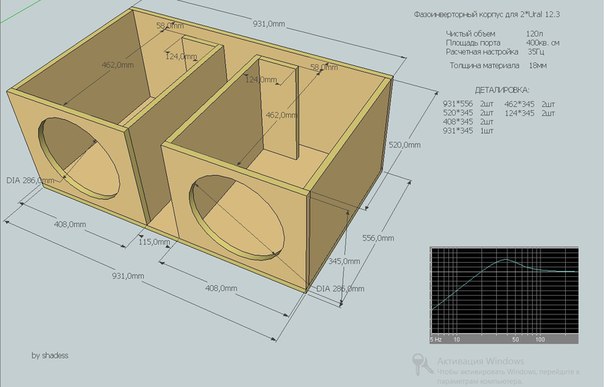

LuchsheMystery Опубликовано 22 сентября, 2014 Ссылка на пост Ссылка на тему Поделиться Опубликовано 22 сентября, 2014 Что скажете по этому чертежу??? 100 db - Это не предел ::new_russian:: Ссылка на комментарий
