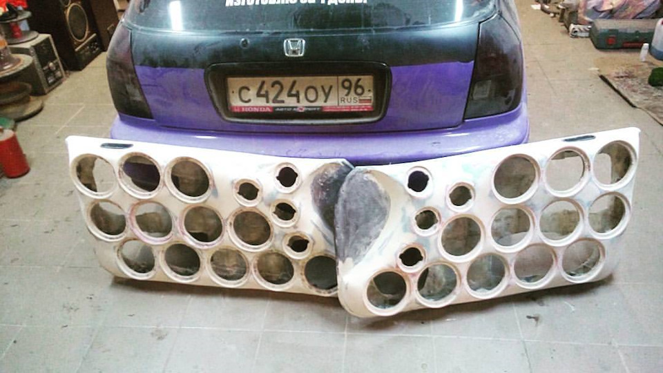

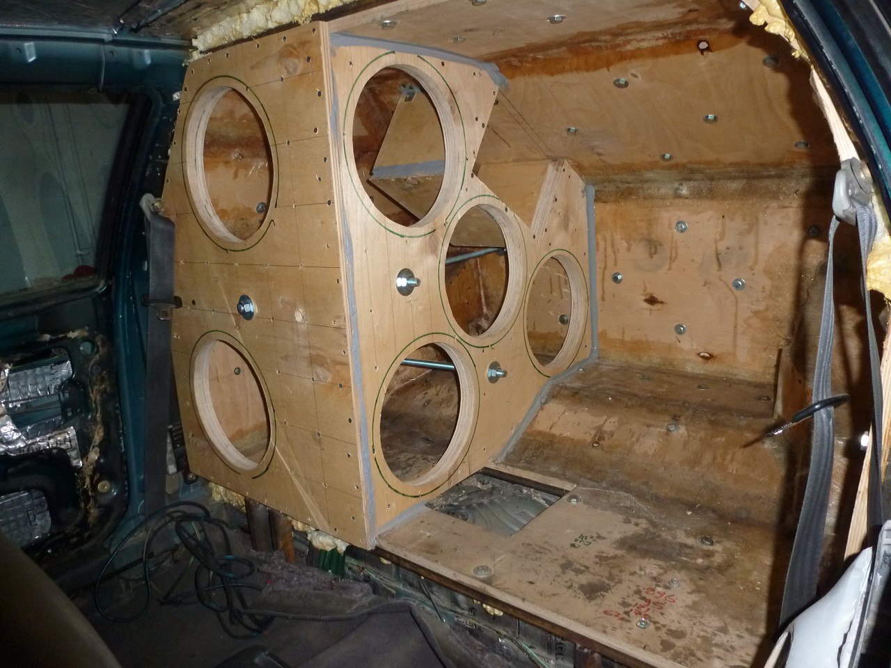

Евгений Смирнов Опубликовано 3 февраля, 2015 Автор Ссылка на пост Ссылка на тему Поделиться Опубликовано 3 февраля, 2015 давненько не писал как продвигается проект "Хонда АЕ", в свободное время по-тихому воплощаем новый инсталл Что имеем: -наконец то заклеил пол и мотрный щит Броней 3, от СГМ; -наконец-то проложил провода допом; -ну и по мелочи, сварил каркас, обшил фанерой, заклеил швы стекломатом со смолой Team Kicx Ссылка на комментарий

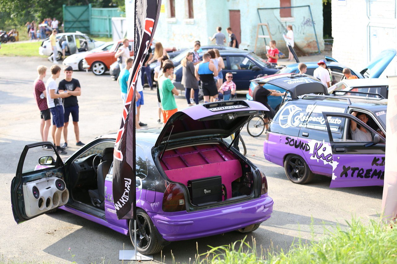

Евгений Смирнов Опубликовано 11 августа, 2016 Автор Ссылка на пост Ссылка на тему Поделиться Опубликовано 11 августа, 2016 В полку Team Kicx прибавка)) Черт все же дернул, и мы решили запилить в ней бандпасс 6го порядка. Выглядит мощщщщщно! Компоненты на сегодня: 6 * Kixc Z12 и Kicx Tornado Sound 3000.1 Под капотом - 1 XS Power (100 ампер) Сейчас сабы на разминке. Ездит жена))) p.s. Посмотреть и послушать можно будет на Дне Молодежи Новоуральска 13 августа (Центральный стадион) #громкийзвук #kicx #kicxsound #tornadosound #soundcivilization #amt2016 #respectauto Team Kicx Ссылка на комментарий

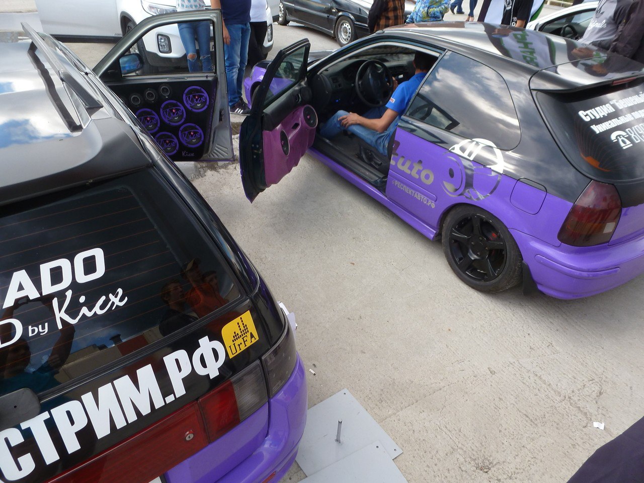

Евгений Смирнов Опубликовано 17 октября, 2016 Автор Ссылка на пост Ссылка на тему Поделиться Опубликовано 17 октября, 2016 Да, сорри, совсем забыл про темку))) Вообщем понял одно, бп6, очень не предсказуемое оформление, рост конский, с о,8 до, 2,88, причем упал после манипуляций с портом, вначале вообще было 5ом Сейчас закончился сезон у 11ой, буду пробовать вешать мост 4к торнадо, чтобы проверить сколько будет прилет с мощи Пока рез почти 151 на 39гц, с 1300ватт на одной открытой ну и пара фоток с городского слета и АМТ в екб, средний рез в монстре в районе 148 с чем то был на 28-30гц Team Kicx Ссылка на комментарий

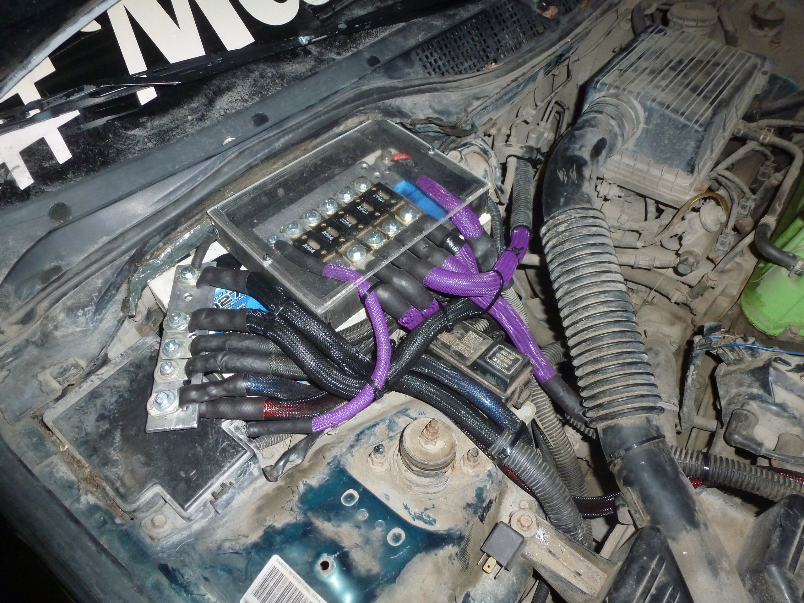

Евгений Смирнов Опубликовано 7 марта, 2017 Автор Ссылка на пост Ссылка на тему Поделиться Опубликовано 7 марта, 2017 немного привели в порядок подкапотную проводку)) Как обычно, змейка в цвет авто))) И новая тема- лужение шинок. Еще много предстоит работы с внешним видом, как минимум, отмытие, и покраска капота по стилю изнутри. Ну и на десерт, такие калитки будут в новом сезоне, на компонентах фирмы Кикс Team Kicx Ссылка на комментарий
