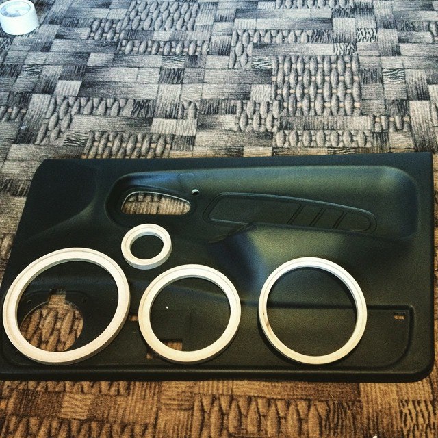

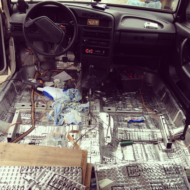

TR.III Опубликовано 9 января, 2015 Ссылка на тему Поделиться Опубликовано 9 января, 2015 (изменено) 2114 The Snow Queen г. Ханты-Мансийск Ваз 2114 2013 г.в. Виброизоляция: Пол Шумоoff M4 Багажник проклеен Шумоoff M4, стенка багажника два слоя Внутренняя часть передних дверей укатана M2 + полосы M4 и еще слой M2, скорлупа в M2 Моторная перегородка микс Ф, местами два слоя Крыша пока не проклеена ГУ: Alpine 9853r продан Фронт: 3-х полосный ВЧ: 1x ALPHARD HLG-25 NEO 4ohm СЧ: 4x ALPHARD X6L 4ohm НЧ: 2x ALPHARD 8P 8ohm Усилители на фронт: Magnum M84 и Kixc kap 27 (в дальнейшем будут менятся) Питание: Протяжка "+" и "-" КГ-50 В багажник 2 шт. AGM DELTA DT 12-40 Под капотом пока штат, кислота будет меняться на AGM DELTA HRL 12-55, генератор на Старвольт 135А Акусстический кабель: ВЧ- ПВС 2х2,5 НЧ и СЧ медь 2х4 Сабовое звено: Пока только планы на Pride LC-15 + SKAR 1500.1 Изменено 21 октября, 2016 пользователем Pashafree vk.com/ugra_sound instagram.com/ugra_sound Ссылка на комментарий

Bertik87 Опубликовано 9 января, 2015 Ссылка на пост Ссылка на тему Поделиться Опубликовано 9 января, 2015 1) на скорлупу надеюсь не будешь клеить сплен..... и почему только м2 ? я клеил м2 - не оч понравилось мне, потом наклеил еще м2 поверх, в итоге М4 = вот тогда ништяк! 2) пока снята панель и открыты полы - прокинь заодно силу или же хотя бы сделай отверстия в кузове (для пртяжки силы) Изготовление колесных адаптеров под любую разболтовку. Ссылка на комментарий

TR.III Опубликовано 9 января, 2015 Автор Ссылка на пост Ссылка на тему Поделиться Опубликовано 9 января, 2015 1) на скорлупу надеюсь не будешь клеить сплен..... и почему только м2 ? я клеил м2 - не оч понравилось мне, потом наклеил еще м2 поверх, в итоге М4 = вот тогда ништяк! 2) пока снята панель и открыты полы - прокинь заодно силу или же хотя бы сделай отверстия в кузове (для пртяжки силы) Почему на скорлупу не стоит клеить сплен ? Думал внутри п8 и на скорлупу п8 на обшивку м2+ герметон А15 Почему м2? Покупал материал на двери советовали м2, я на середину м4 наклеил а дальше м2. Может наклею в два слоя. Провода все какие нужны буду кидать, тюльпаны, силу акустические под рем и вольтметры, как только доделаю вибру под панелью и на пол п8. КГ в корректор думаю засуну. Как проводку прокину фото выложу vk.com/ugra_sound instagram.com/ugra_sound Ссылка на комментарий

Денис_Д Опубликовано 10 января, 2015 Ссылка на пост Ссылка на тему Поделиться Опубликовано 10 января, 2015 Думаешь стоит вверх ставить ? Не хочу раскидывать, да и один вч не красиво будет. Да думаю! В звуке только выйграешь внутри авто! Делй в уголки зеркал если не хочешь раскидывать всё по обшивке! Ещё совет по проводке вырежь часть крепления передего сиденья и будет всё намного удобней разместить и не будет не где ковролин выступать в видимых местах [sIGPIC][/sIGPIC] Ссылка на комментарий

TR.III Опубликовано 10 января, 2015 Автор Ссылка на пост Ссылка на тему Поделиться Опубликовано 10 января, 2015 Да думаю! В звуке только выйграешь внутри авто! Делй в уголки зеркал если не хочешь раскидывать всё по обшивке! Ещё совет по проводке вырежь часть крепления передего сиденья и будет всё намного удобней разместить и не будет не где ковролин выступать в видимых местах Спасибо за дельный совет, буду резать. В понедельник пойду кольца забирать, и там уже точно определюсь с размещением вч. vk.com/ugra_sound instagram.com/ugra_sound Ссылка на комментарий
