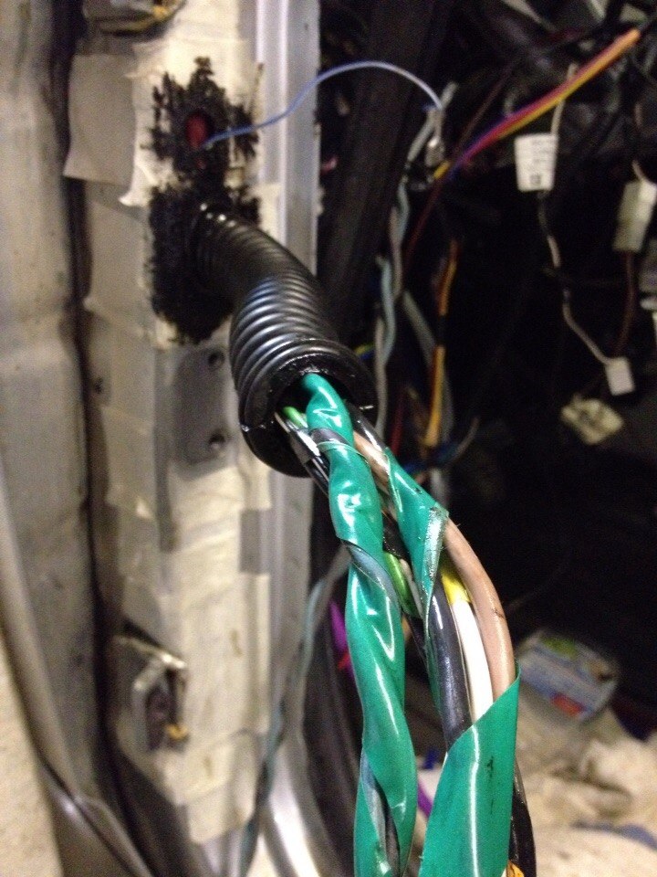

TR.III Опубликовано 26 января, 2015 Автор Ссылка на пост Ссылка на тему Поделиться Опубликовано 26 января, 2015 (изменено) Кинул силу КГ 50 + и - Изменено 1 апреля, 2015 пользователем Pashafree vk.com/ugra_sound instagram.com/ugra_sound Ссылка на комментарий
Bertik87 Опубликовано 26 января, 2015 Ссылка на пост Ссылка на тему Поделиться Опубликовано 26 января, 2015 Все-таки как у меня сделал )) Ну и как теперь будешь глушить эти щели - что между кабелей ? Если их не глушить плотно приплотно - будешь "наслаждаться" звуками мотора Изготовление колесных адаптеров под любую разболтовку. Ссылка на комментарий
VSO88 Опубликовано 26 января, 2015 Ссылка на пост Ссылка на тему Поделиться Опубликовано 26 января, 2015 У меня в 14-ке тоже провода через дырку корректора фар.Только у меня 4 КГ50 и влезли они плотно.Со стороны салона и с улицы промазал все герметиком. [sIGPIC][/sIGPIC] Ссылка на комментарий
TR.III Опубликовано 26 января, 2015 Автор Ссылка на пост Ссылка на тему Поделиться Опубликовано 26 января, 2015 Bertik87 сказал: Все-таки как у меня сделал )) Ну и как теперь будешь глушить эти щели - что между кабелей ? Если их не глушить плотно приплотно - будешь "наслаждаться" звуками мотора Герметиком промажу vk.com/ugra_sound instagram.com/ugra_sound Ссылка на комментарий

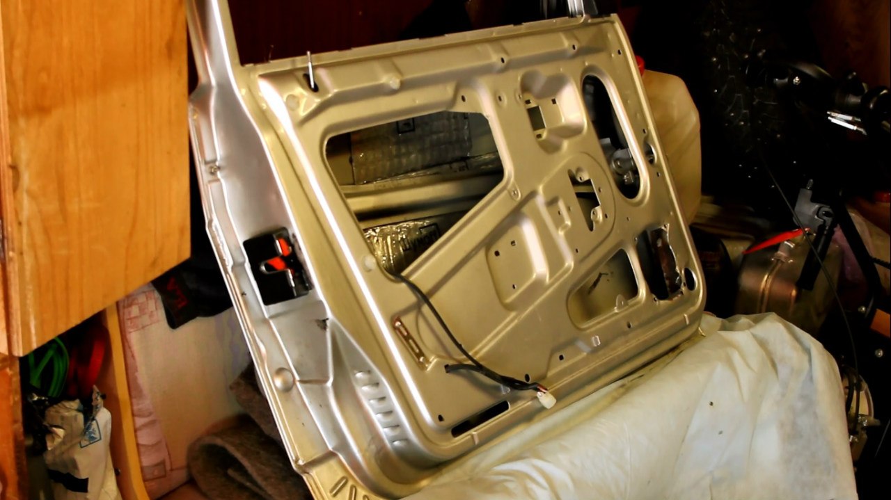

TR.III Опубликовано 8 марта, 2015 Автор Ссылка на пост Ссылка на тему Поделиться Опубликовано 8 марта, 2015 (изменено) Процесс виброизоляции водительской двери: Удалили стандартную виброизоляцию, клеим на ее место Шумоoff M4 Дальше по всей поверхности слой Шумоoff M2 Потом ребра из Шумоoff M4 И поверх всего это еще слой Шумоoff M2 Изменено 1 апреля, 2015 пользователем Pashafree vk.com/ugra_sound instagram.com/ugra_sound Ссылка на комментарий

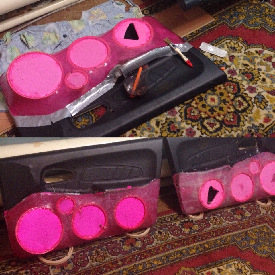

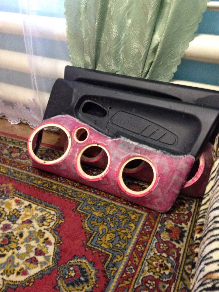

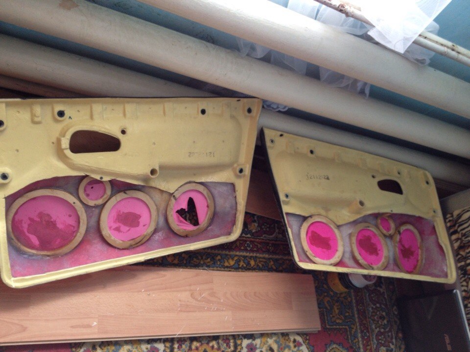

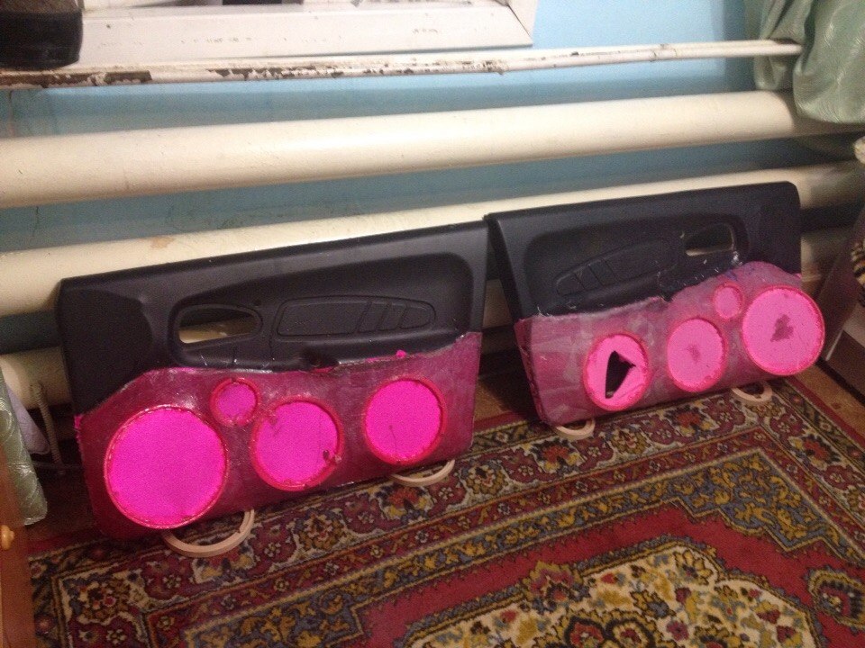

TR.III Опубликовано 2 апреля, 2015 Автор Ссылка на пост Ссылка на тему Поделиться Опубликовано 2 апреля, 2015 И так, по обшивкам, вырезал внутреннюю часть обшивки и нанес один слой P300 стекломата После залил полиэфиркой и нанес нанес еще примерно 4-5 слоя P300, толщтна получилась примерно 10 мм Зашкурили с внутренней и внешней стороны, обшивки готовы к шпаклевке. Расходы: 2,5-3 кг полиэфирной смолы, 1,5-2 м стекломата vk.com/ugra_sound instagram.com/ugra_sound Ссылка на комментарий
TR.III Опубликовано 17 апреля, 2015 Автор Ссылка на пост Ссылка на тему Поделиться Опубликовано 17 апреля, 2015 Процесс нанесения шпаклевки и выравнивания :wacko1: Обшивки практически готовы к обтяжке. Осталось сделать отдельный объем для СЧ и крепления обшивок к двери. vk.com/ugra_sound instagram.com/ugra_sound Ссылка на комментарий
