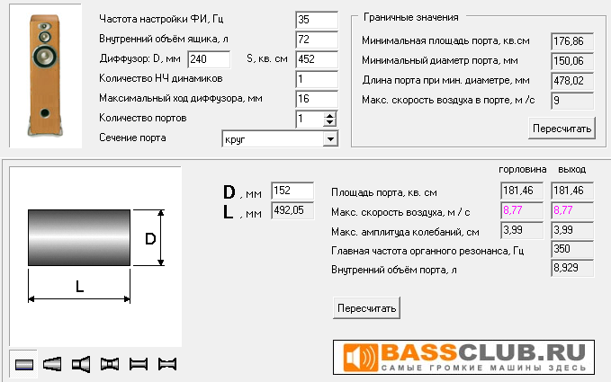

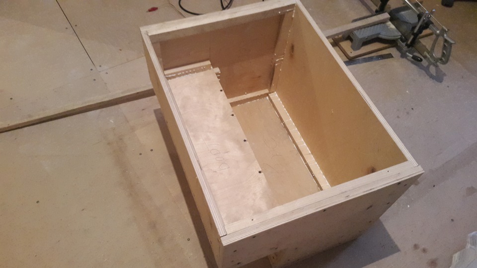

AlexD2 Опубликовано 25 января, 2015 Ссылка на тему Поделиться Опубликовано 25 января, 2015 Приветствую всех участников форума. Собрал короб, чистыми вышло около 72 литров.ФИ труба. Собирал по форме багажника. Подскажите нормальная ли будет настройка. Качать будет Kicx QS 1.1000 для разминки в 4 ОМ. Спасибо за любые комментарии. ВАЗ 2107 - Team Deaf Bonce Ссылка на комментарий
fen0men_77rus Опубликовано 25 января, 2015 Ссылка на пост Ссылка на тему Поделиться Опубликовано 25 января, 2015 подключай в 1ом сразу, в 4ома кекс дохлый и клиповать будет очень рано по МСК не помогаю, не пишите :pardon: Ссылка на комментарий
madsfd Опубликовано 25 января, 2015 Ссылка на пост Ссылка на тему Поделиться Опубликовано 25 января, 2015 (изменено) объема многовато конечно.. лучше литров 60, не больше, тем более под такую настройку. Изменено 25 января, 2015 пользователем madsfd Сотапятьдесят Ссылка на комментарий
