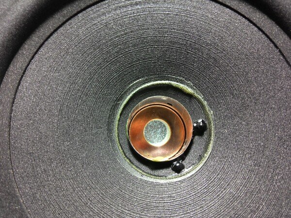

Для удобства. вот фото. Я отклеивал центральный "пулю" тоже гремело внутри. Но ничего не дало. Кольцо греметь будет явно подругому )Скорее всего под шайбой.
