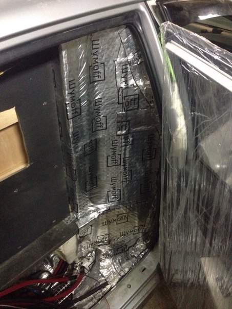

Сегодня загнали еще Toyota Caldina Васифа и чуть-чуть разобрали, завтра будем шумить.
В ранксе закидали второй слой полиэфирки со стеклачем 600 с обратно стороны, чтобы со стороны салона было меньше выводить шпаклевкой под покраску, с обратной стороны еще запеним по пириметру и по всей площади заходя на стойки и короб пройдемся шумкой 3мм
