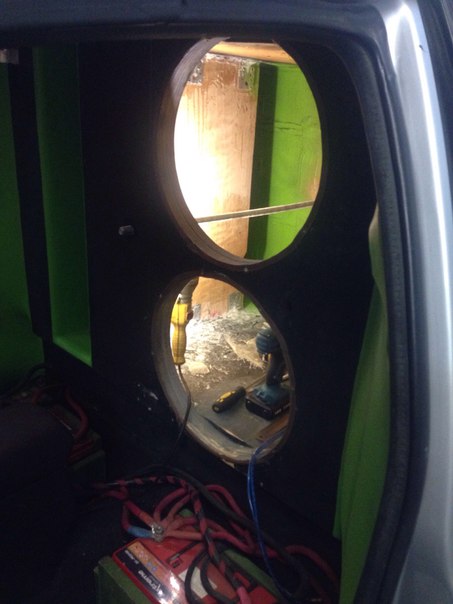

Сразу как приехали с дороги с Алтая (1200км) поехал в гараж пилить ранкса, т.к. на этих выходных снова этап дбдрага, и вот что получилось за 4-5 часов работы

Закончил свою перестройку, в итоге убрал еще стенку (которая убирала 70л объема) было множество вариаций порта, пристреливались к порту 2 суток (спали по 3-4 часа), в итоге оставил порт из бруса скругленный, покрыл весь короб еще в слой полиэфирной смолы и покрасил все внутри в черный, прирост есть, частота вышла на 60гц, после сорев в Кемерово 23 июля напишу оф. результат:)

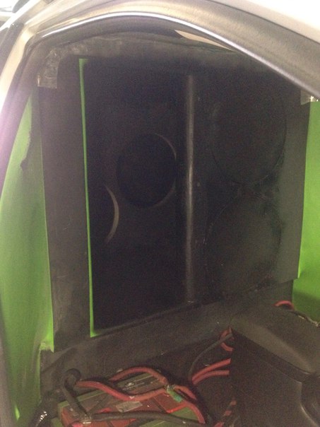

Ну что, продолжаю играться с оформлением и на этот раз БП4 1 к 3, запилил за сутки и запустил, реза пока нету да и пик низкий, т.к. нету порта, сегодня играемся с портом:)

за вчерашние сутки, все таки передвинули стенку с динамиками вперед на 4см, чтобы поставить динамики как обычно, очень много было вариаций порта по площади и длине, в итоге лобовая стенка в 3 слоя 20мм фанеры и порт в 4 слоя, 1050кв порт в длину 30см, настройка плавает просто непонятно, чем выше частота тем меньше хода, НО рез меньше НО и мощи меньше и куда стрелять вообще не понятно, ну вроде нашли частоту на 53гц и 37гц, реза нету, 150.5 вроде, но играет просто нереально хорошо, поэтому пока так все и оставляю:)
