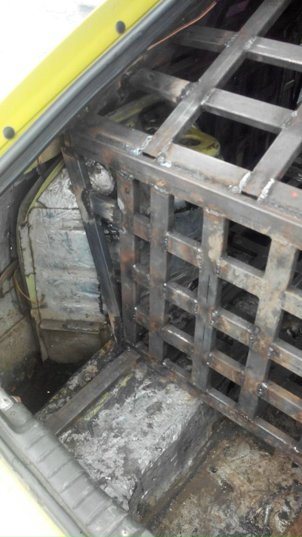

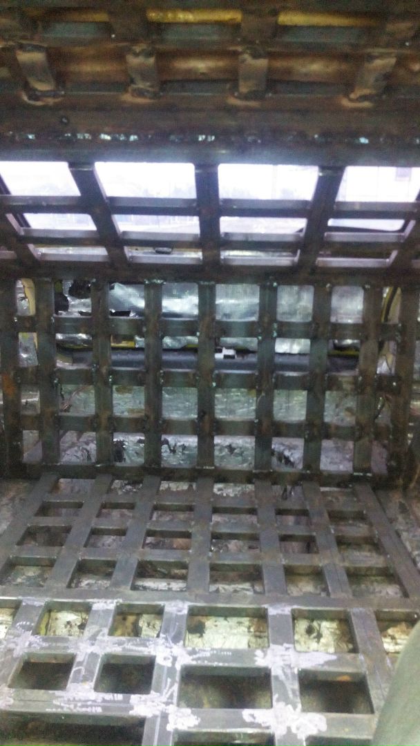

Kasim Опубликовано 2 марта, 2015 Автор Ссылка на пост Ссылка на тему Поделиться Опубликовано 2 марта, 2015 (изменено) естественно, был сварен каркас внутри автомобиля, не очень удобно если честно) как то так, ушло 87 метров трубы Изменено 2 марта, 2015 пользователем Kasim SSNW 165.6 2014 Специалист 166.77 2015 SSNW 166.9 2016 Ссылка на комментарий

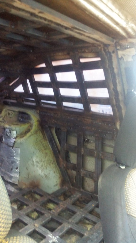

Kasim Опубликовано 2 марта, 2015 Автор Ссылка на пост Ссылка на тему Поделиться Опубликовано 2 марта, 2015 (изменено) затем все это нужно было обшить 21мм фанерой, задача не из легких, по скольку сзади дверей нет, и расстояние от трубы до панелей авто было очень узким, решено было все это скрутить на шпильку м8, сначала просверливается отверстие через (заранее подготовленную стенку) и трубу, затем вставляется шпилька наживляется гайка с обратной стороны каркаса, а потом гайка с внутренней стороны каркаса и затягивается. Казалось бы, как быть ведь стенка не ляжет к каркасу плотно, поскольку гайки не дадут, но не беда, просто берем сверло диаметром 15мм, и шарошим с внутренней стороны фанерную стенку, все просто)) ну и фоточки Изменено 2 марта, 2015 пользователем Kasim SSNW 165.6 2014 Специалист 166.77 2015 SSNW 166.9 2016 Ссылка на комментарий
