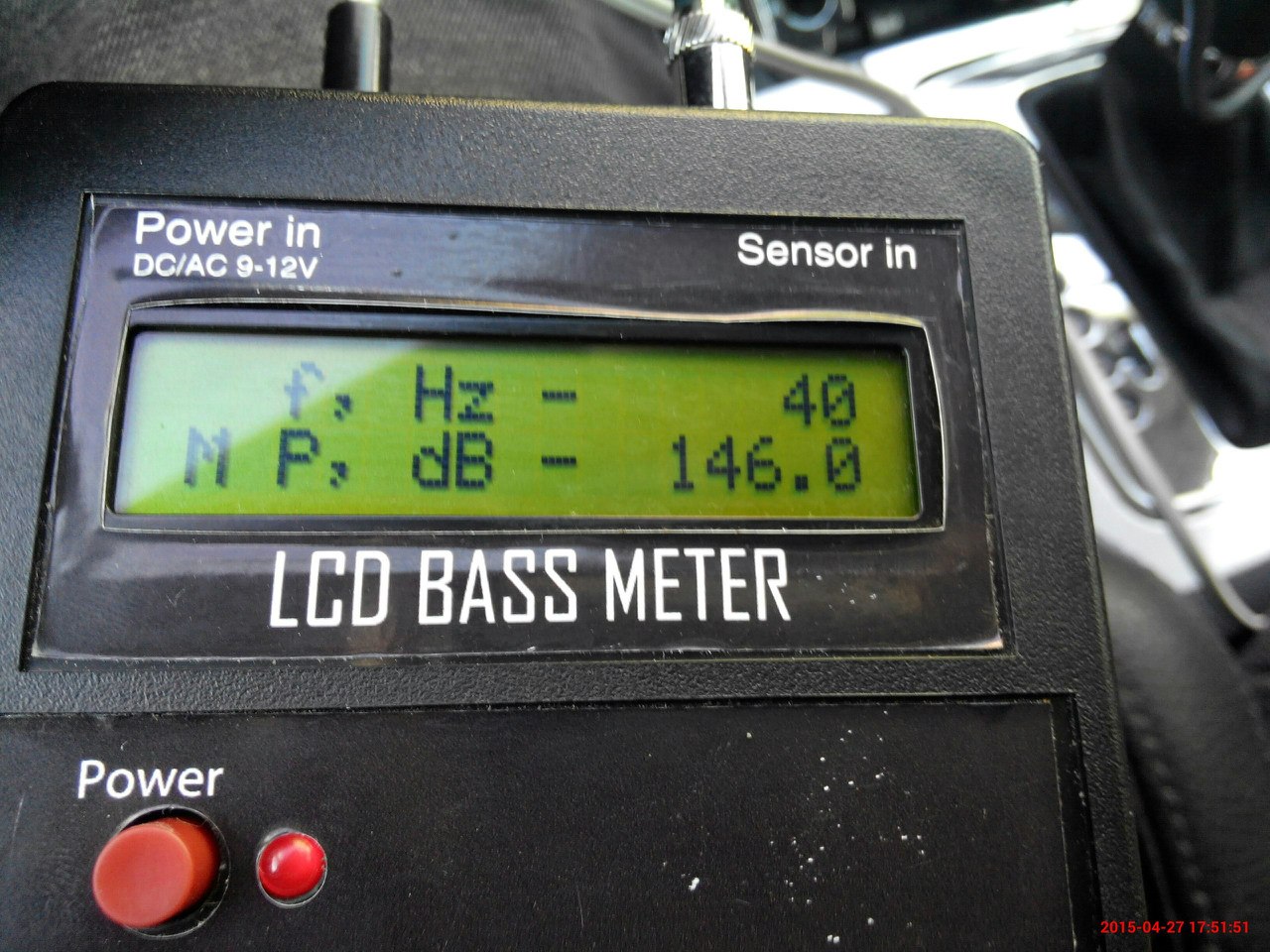

Привет всем мызыкантам)) есть вопрос, готовлюсь к соревкам, участвую первый раз, авто седан, имеется короб, чистый литраж 200л. Настройка 32гц. 2-160 трубы с раскрывами, установлены 4 магнума м12 играют от АЕ-3500.1D в 1ом, максимальный рез получился пик 40гц - 146дб, что нужно сделать, чтоб добиться максимального результата? Повысить настройку? Увеличить или уменьшить площадь порта? Зажать литраж? Что посоветуете?

По питанию, гена сток 150А, сила нулевка + и - под капотом кислота 75А\ч пусковой ток 800А, в багажнике Агм Эксайд 80А\ч пусковой 1000А, расположение сабов, 2 в полку, 2 в салон, порт в крыло.
Еще одну трубу 160
Тогда литраж уменьшится, и для низкой настройки я думаю не хватит объёма, получится литров 170, а если добавить трубу, и настройку герц на 40-45 замутить???
Так тебе результат или музыку слушать?
Вобщем, что мне изменить для результата и что для музыки и тот и тот вариант, хотелось бы услышать мнения)), на соревнованиях давить хочу на музыке не на синусе.

Какие соревки на 4 магнумах? Люди на новичках 150+ с одной 12-хи делают. Если нужен боевой, то минимум 2 200 или 3 160 и объем ужимать.
