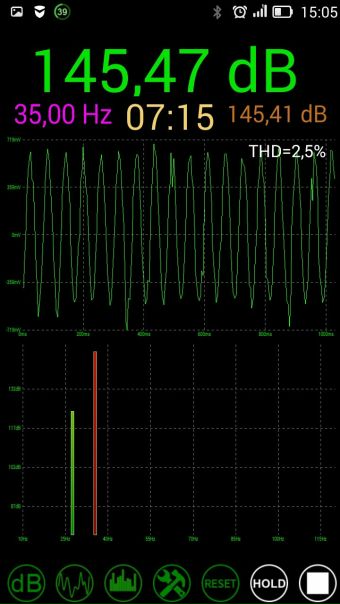

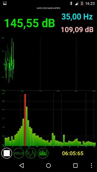

dibass Опубликовано 16 мая, 2015 Ссылка на тему Поделиться Опубликовано 16 мая, 2015 Авто гранта. шумка частично в багажнике залепил дырки питание гена 110 сток, кислый под капотом, соник 120 в багажнике, сила сварка 50 саб Pride bb18 усь кикс 1.1000 Изначально был прайд на алюме. результаты затем саб уезжает в Казань, ставится медь 1+1 короб 185-190 чистых труба 200 с раскрывом. в планах понижать настройку Pride bb18 kicx1.1000 147,5 on 30hz Ссылка на комментарий
halera Опубликовано 16 мая, 2015 Ссылка на пост Ссылка на тему Поделиться Опубликовано 16 мая, 2015 как с ходом дела? какая сейчас настройка? Team Pride Нижний Новгород 160,6 db @ 40hz Ссылка на комментарий
dibass Опубликовано 16 мая, 2015 Автор Ссылка на пост Ссылка на тему Поделиться Опубликовано 16 мая, 2015 halera, ниже 25 ход большой, настройка сейчас под 30 герц, в планах понизить до 26-27, и на 30 максимально поднять рез Pride bb18 kicx1.1000 147,5 on 30hz Ссылка на комментарий
halera Опубликовано 16 мая, 2015 Ссылка на пост Ссылка на тему Поделиться Опубликовано 16 мая, 2015 dibass, почему 250ю не стал ставить? сегодня тоже будем ставить бб18 в рио седан, вот думаем, щель или 200ю с раскрывами, 250й нет нигде блин Team Pride Нижний Новгород 160,6 db @ 40hz Ссылка на комментарий
dibass Опубликовано 16 мая, 2015 Автор Ссылка на пост Ссылка на тему Поделиться Опубликовано 16 мая, 2015 halera, мощи очень мало для 250, могу посоветовать у кого есть 250 в лс Pride bb18 kicx1.1000 147,5 on 30hz Ссылка на комментарий

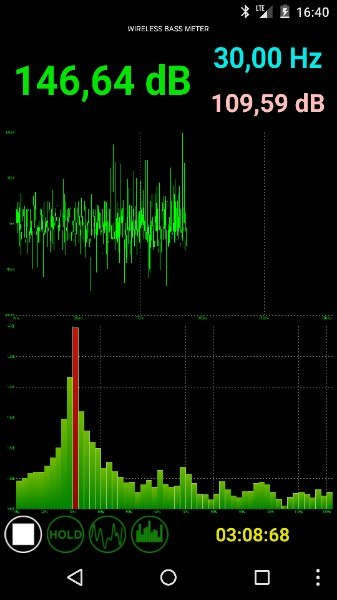

dibass Опубликовано 31 мая, 2015 Автор Ссылка на пост Ссылка на тему Поделиться Опубликовано 31 мая, 2015 Подкинули питание, рез подрос 147,5 на 30 Pride bb18 kicx1.1000 147,5 on 30hz Ссылка на комментарий
