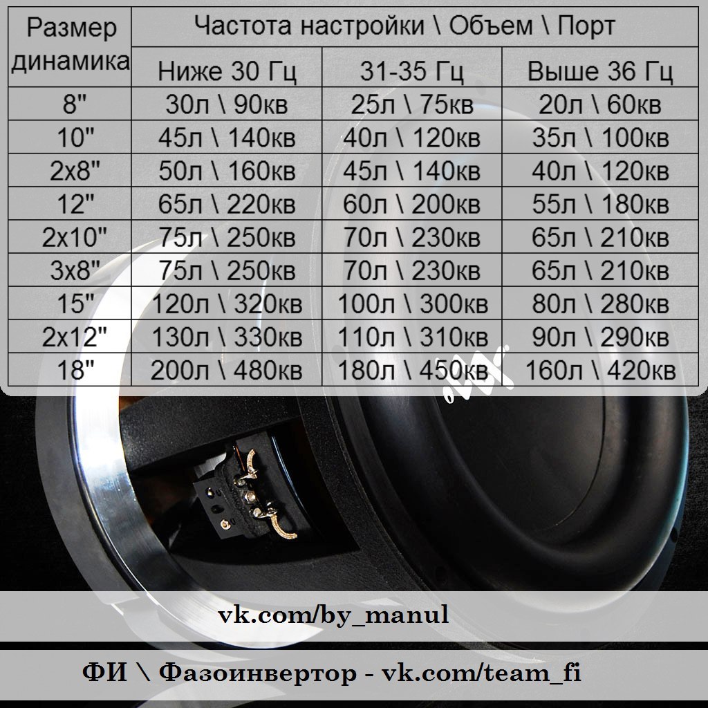

eagame Опубликовано 17 мая, 2015 Ссылка на тему Поделиться Опубликовано 17 мая, 2015 как правильно вводить данные в прогу какой обьём указывать, и можно ли как то по другому посчитать порт?:bolt: Ссылка на комментарий
madsfd Опубликовано 17 мая, 2015 Ссылка на пост Ссылка на тему Поделиться Опубликовано 17 мая, 2015 Не делай голову! У манула где то была картинка с средними значениями порта и объема, если найду - скину Сотапятьдесят Ссылка на комментарий
manul Опубликовано 17 мая, 2015 Ссылка на пост Ссылка на тему Поделиться Опубликовано 17 мая, 2015 Значения не универсальные и не подойдут для каждой системы Для быстрой связи - vk.com/by_manul Ссылка на комментарий
madsfd Опубликовано 17 мая, 2015 Ссылка на пост Ссылка на тему Поделиться Опубликовано 17 мая, 2015 manul сказал: Значения не универсальные и не подойдут для каждой системы Тут как тут Сотапятьдесят Ссылка на комментарий
eagame Опубликовано 18 мая, 2015 Автор Ссылка на пост Ссылка на тему Поделиться Опубликовано 18 мая, 2015 так это же на сабы дд, у меня прайд 2 15, и какая длина порта? Ссылка на комментарий
madsfd Опубликовано 20 мая, 2015 Ссылка на пост Ссылка на тему Поделиться Опубликовано 20 мая, 2015 eagame сказал: так это же на сабы дд, у меня прайд 2 15, и какая длина порта? Че тя несешь? Какие дд? Это средние значения любых сабов Сотапятьдесят Ссылка на комментарий

ALEKSEI91 Опубликовано 2 июня, 2015 Ссылка на пост Ссылка на тему Поделиться Опубликовано 2 июня, 2015 manul сказал: Значения не универсальные и не подойдут для каждой системы я чет совсем не догоняю где тут размер порта))) Ссылка на комментарий
