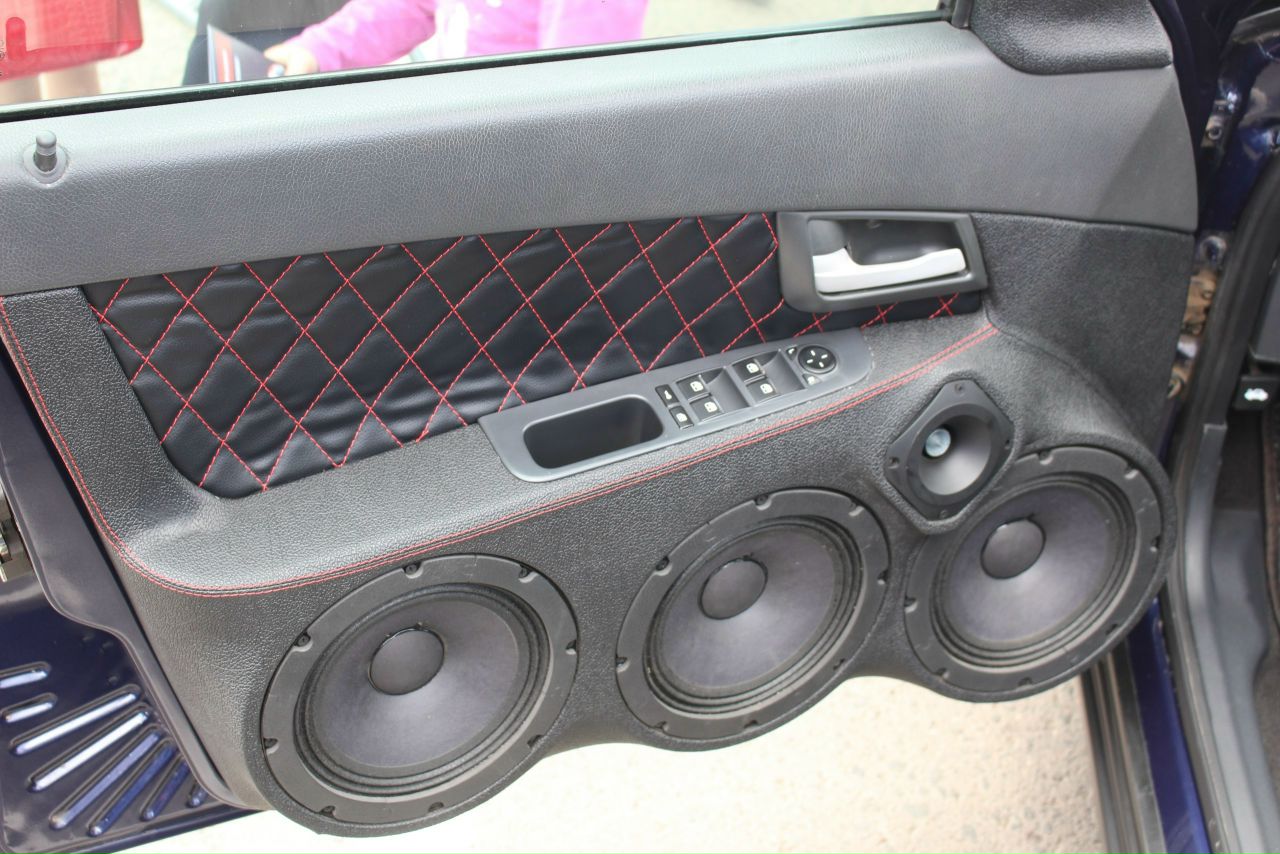

Фронт: P.Audio E8-100S x 3 пары, P.Audio PHT-413 x 1 пара

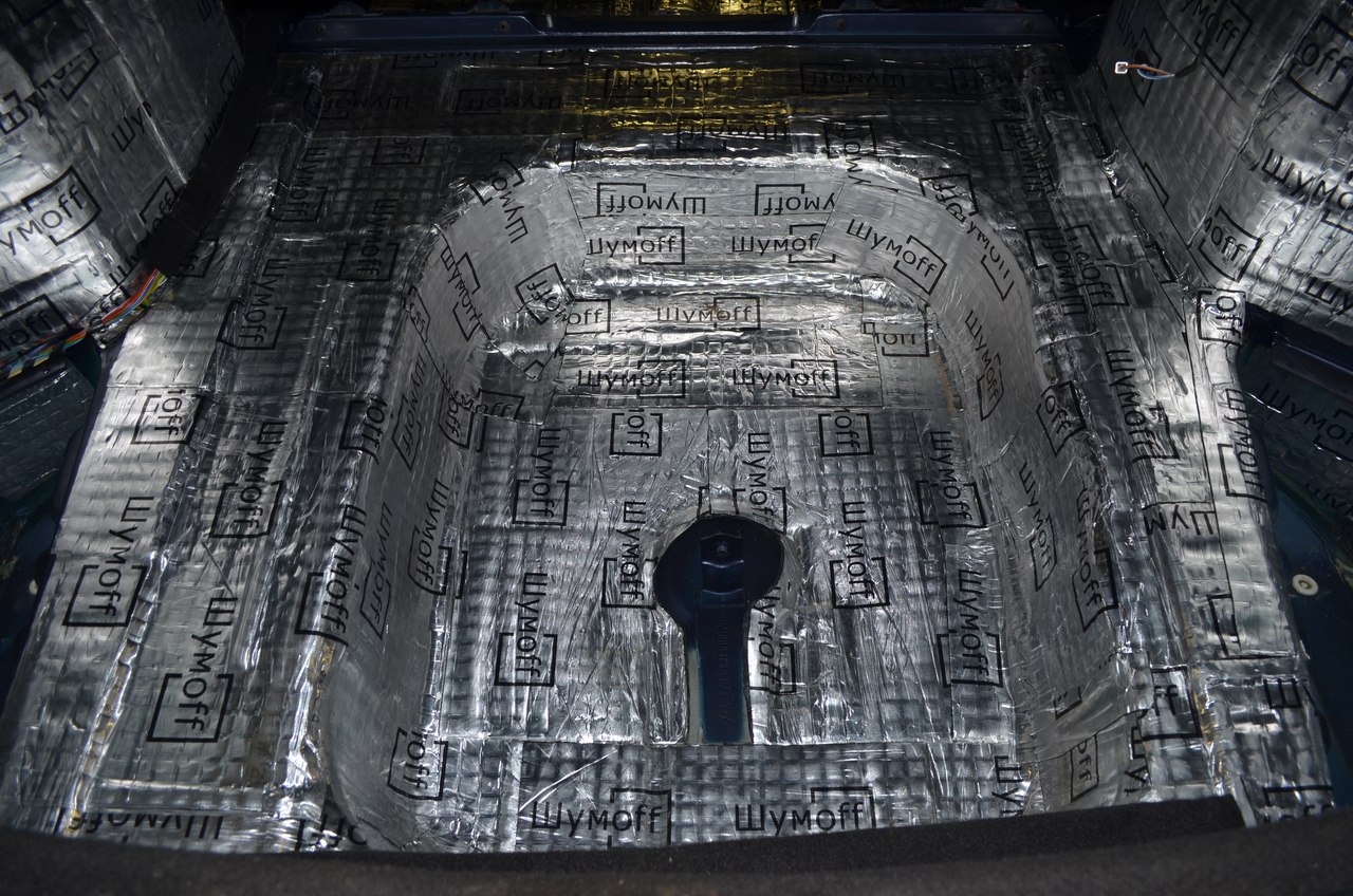

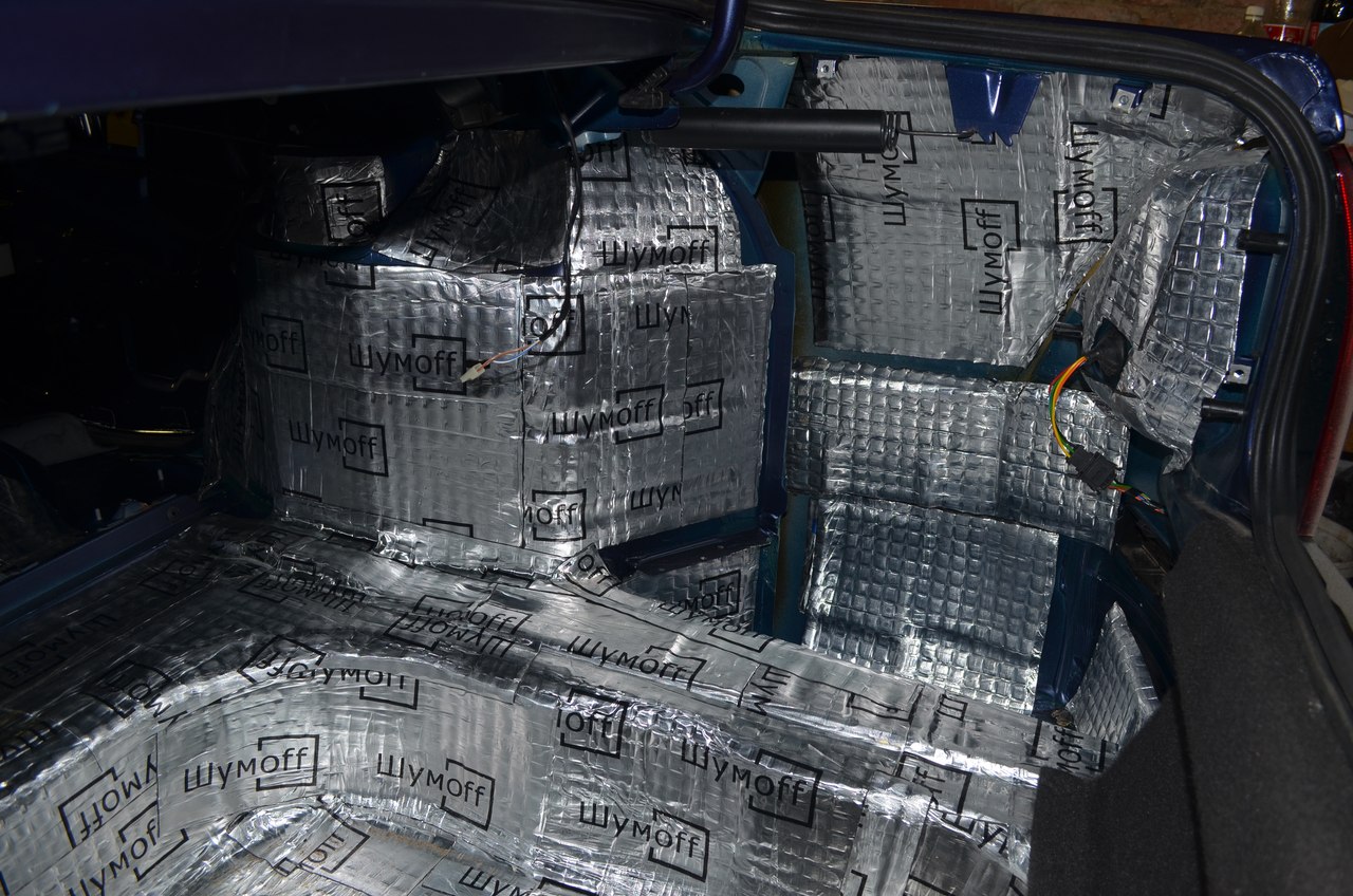

Начало, как и полагается, с шумоизоляции.

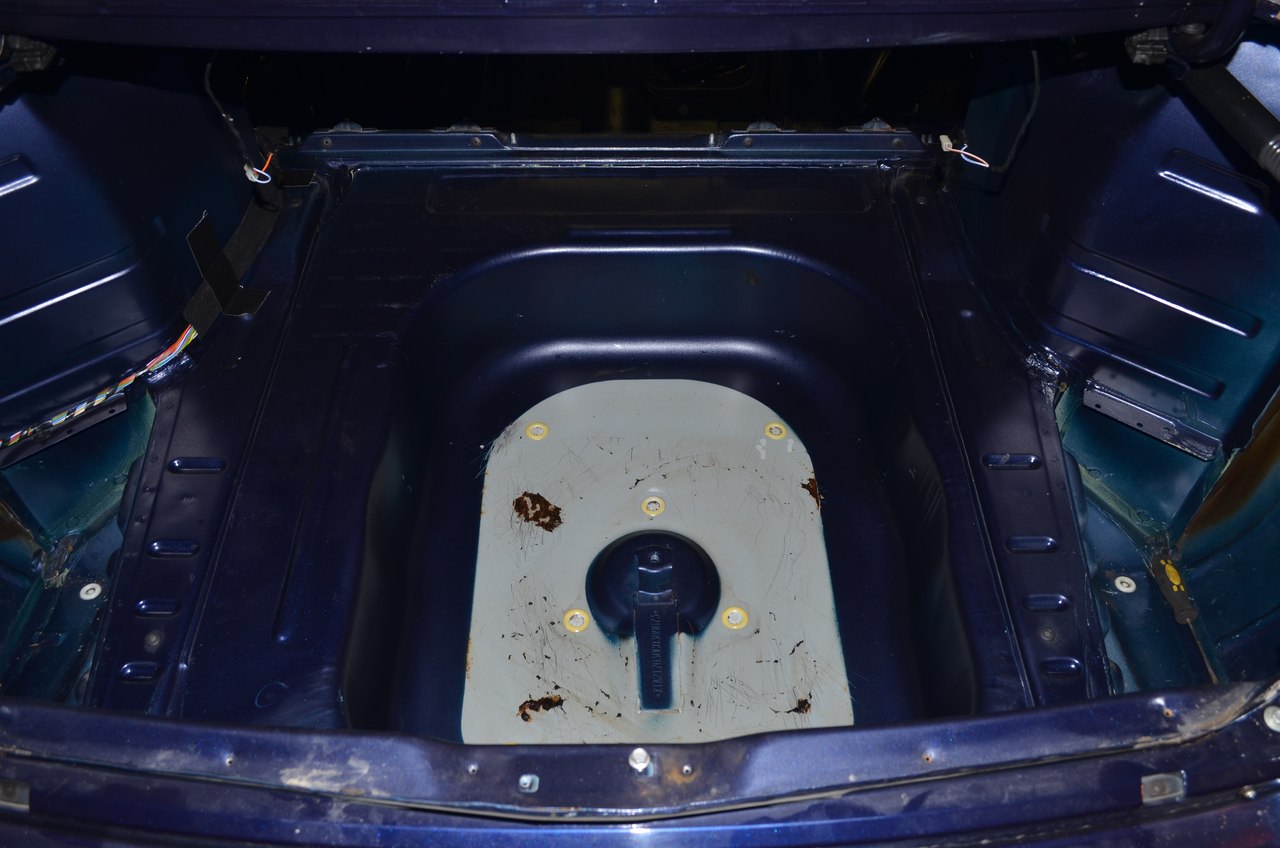

Багажник:
Очистили нишу от стандартной виброизоляции, т.к. она вздулась и под нею скапливалась вода.
Крылья: Проф Ф - 1 слой, М4 - 2 слой.
Ниша запаски: Проф Ф - 1 слой, М2 - 2 слой (100% перекрытие, нахлест).
Арки колес: М4 - 1 слой, позже добавим Комфорт 6 - 2 слой.
Остальные элементы: М4 - 1 слой, М2 - 2 слой.
Пластик обработали Герметоном 7.
Крыша: М4 сначала сеткой,потом М4 сплошным слоем.
Днище: МиксФ 1 слой, Комфорт 6 2 слой.
Двери: М3 внутрянка, М2 технологические отверстия.

Обшивы и салон:
